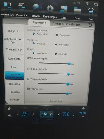

Hallo liebe Mitglieder,
Ich brauche dringend Hilfe von euch Experten. Habe mir ein Radio von Ali Express zugelegt. Das Tesla Style Radio mit 10 Zoll Bildschirm von ZWNAV.
Habe das Problem, das mein Klimaanlage nicht mehr funktioniert. Wollte jetzt das Gerät wieder auf Werkszustand bringen. Versuche die Ganze Zeit auf diesen kleinen Loch mit einem Nadel zu drücken. Das Gerät schaltete auch ab und fährt auch wieder hoch aber das Radio ist wieder in dem Zustand wie es vorher war. Ich bekomme irgendwie keinen Hard resett oder Recovery Mode hin. Könnt ihr mir bitte da behilflich sein.
Sagt mir bitte was Ihr für Details braucht damit Ihr mir helfen könnt.
Bedanke mich schonmal in voraus.

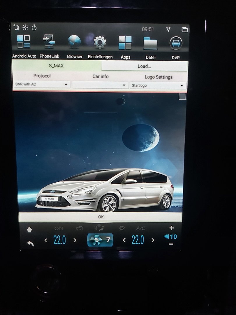

Dieses Bild. Hat es seine Richtigkeit so. Ich bin der Meinung das die car Info da fehlt.

Deine fehlende Car-Info... das ist doch ein Drop-Down. Was hast du denn da ausprobiert?
Welche Einstellungen kommen denn da?
Die Menü-Struktur da habe ich auch noch nie gesehen.

Eigentlich habe ich da bei der car Info nichts ausprobiert. Wollte nur das Bild dir zeigen
Reaktionen: HerrDoctorPhone
Settings sind da, dass man sie sich anschaut. Nur das Bildchen anschauen bringt dich nicht weiter.

1. Was ist unter Protocol vorhanden. Anschauen und ausprobieren, ob es noch andere S-MAX gibt.
2. Was ist unter Car-Info vorhanden. Anschauen und auch mal ausprobieren.

Also unter car Info ist nichts angelegt ist leer. Es müsste so wie ich es bei anderen Modellen gesehen habe das Baujahr stehen.

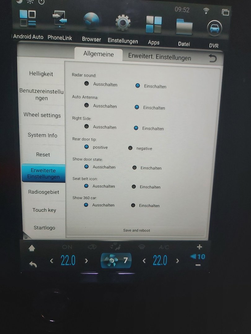

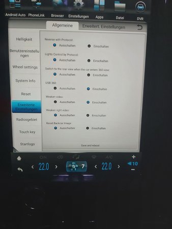

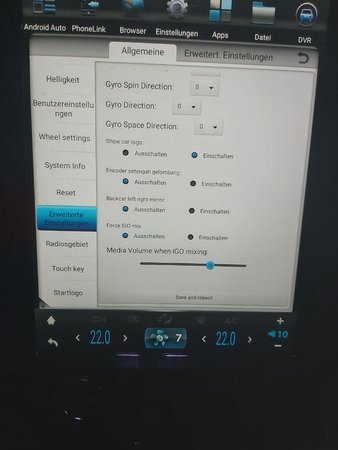

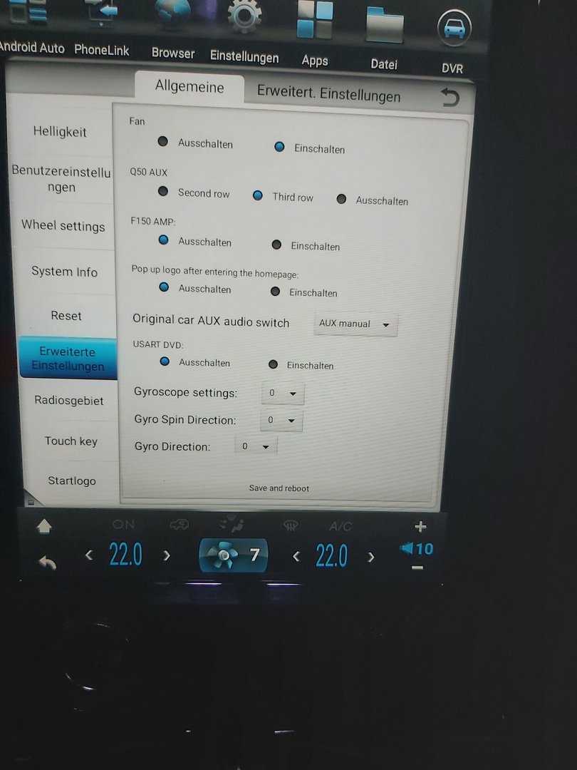

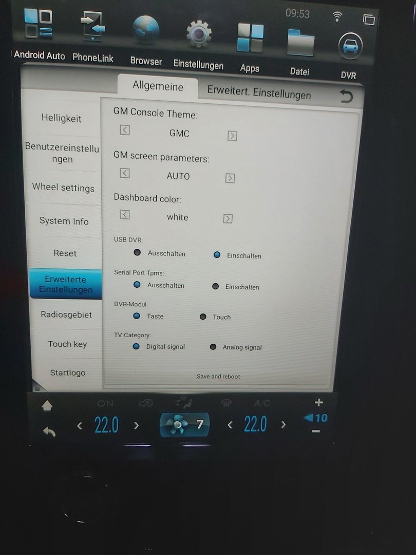

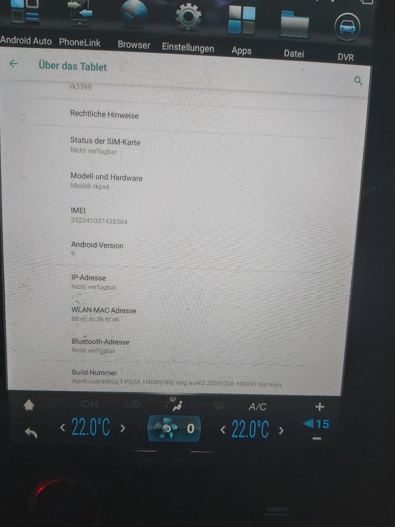

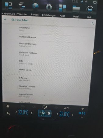

Das ist alles.
Bei System info komm ich nicht rein da ich kein pin Code dafür bekommen habe.

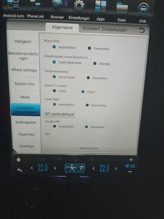

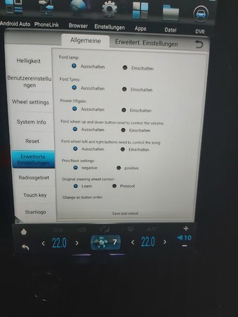

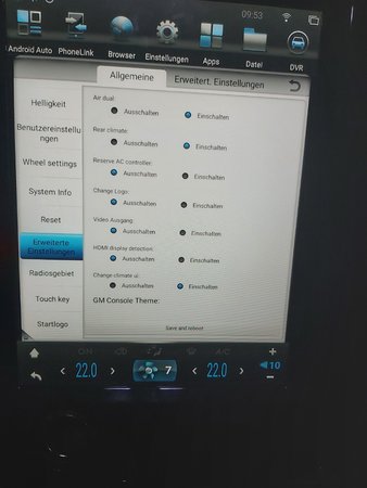

@Aytacince
Da gibt es noch einen Reiter oben: Erweiterte Einstellungen. Was findest du da?
Was mir da auffällt:
  • MFL steht auf Learn, aber meines Erachtens kommen die Buttons beim Ford über den CAN. Da müsstest du also auf Protocol umstellen. (Bild4) Steering wheel...
  • Bild 6... da würde ich mal Climate UI umstellen
Nicht alles auf einmal, erst mal ein Setting, dann reboot (Mandatory) und prüfen, was sich geändert hat.
Erst danach die nächste Änderung vornehmen.
Sieht danach aus, als hättest du dir durch das Update den Kram verstellt.
