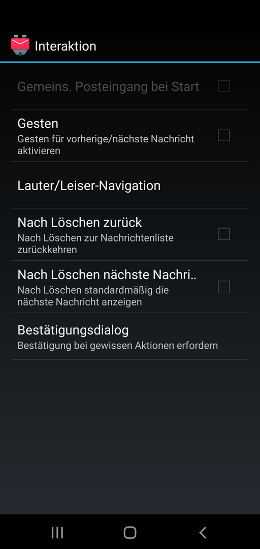

@PieDieÄj Und welche Einstellung muß ich dafür vornehmen, bei mir geht es nämlich zurück in die Liste, und muss dann die nächste wieder manuell auswählen
Bei meinem K9 gibt es bei den globalen Einstellungen unter "Interaktion" den Punkt "Nach Löschen zurück", der nicht an sein darf. Schau mal, ob es das bei FairEmail etwas ähnliches gibt.
