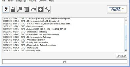

Leider klappt das ganze wie hier beschrieben nicht bei mir.
Ich kriege alles in den Flashmode, dann startet das Flash tool und bei processing load hört alles auf. Bleibt alles bei 0% und ich kann ewig warten tut sich nichts mehr. Mein Z1 ist von t-mobile ich bin mit 14.1.G1.534 unterwegs und will eben ein Ungebrandetes Z1 wegen wie man weiß der Updategeschwindigkeit der Telekom.
Hat irgendwer ne Idee was ich verkehrt mache? Habe Windows 8.
EDIT: Habe jetzt auch die Treiber erfolgreich unter Windows 8 installiert, dies hatte ich vergessen, aber das Ergebnis ist das gleiche 0% und es tut sich nichts. . . ><

Poste mal einen Screenshot vom Flashtoolfenster mit Fehlermeldung....
EDIT: ERST JETZT GESEHEN.
DER SCREENSHOT SAGT DOCH ALLES. USB DEBUGGING OFF!!!!!!
MACH DAS AN!!!!!

Nicht wirklich, den als das USB Debugging Off war, war ich ja nicht im flash mode sondern normal connected und in keinem einzigen Guide stand jetzt drinne, dass ich dies aktivieren muss ;-) Oder ich habs gekonnt jedesmal überlesen. Werde es nacher versuchen.

So auch mit USB Debugging tut sich da rein garnichts!
Im Screenshot steht: you are not in mtp mode.
Nein da steht. Be sure u are not in mtp mode!!!!!
Das heisst stelle sicher das Du nicht im mtp Modus bist. Das ist genau das Gegenteil.
