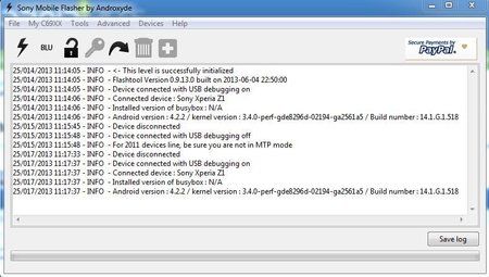

Ich hoffe mir kann hier jemand helfen, denn ich würde mein gestern erworbenes Z1 gerne rooten!
Bei mir sieht das Flashtool wie im Anhang aus. Ich habe mir die C6903_14.1.G.1.534_Commercial&Journalist_1277-1398.ftf heruntergeladen und in den Ordner Firmwares kopiert. Jetzt wollte ich diese mit Hilfe des Flash-Tools flashen um danach mit dem cubeundcube Root-Tool diese Firmware zu rooten. Im Anschluss wollte ich dann das OTA-Update durchführen.
Leider komme ich aber nicht mal zum flashen der Version, da mein Fenster leider ganz anders aussieht.

Ist aber genau das selbe.
Der Blitz ist der Flashbutton.
Mehr erklärt sich beim machen.
Und das im Startpost abgebildete Fenster ist nicht der Startbildschirm sondern der Auswahlbildschirm der danach erscheint.
Mach Dir keine Sorge. Folge der Anleitung und alles wird gut. ;)

nach dem "Flashtool starten" in der Anleitung solltest du noch erwähnen, dass man den Blitz drücken sollte und danach den Flashmode auswählen soll.
Hatte nur Angst bei mir ist was anders :)
Hier hast Du recht. Ich passe das bei Gelegenheit an. Danke und gutes Gelingen.
