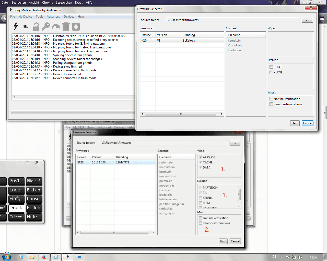

Ich habe mich ja mit dem Flashen beschäftigt. Sonst hätte ich die Firmware nicht geflasht. Nur der Beitrag hat mich ein wenig stutzig gemacht.
... Mache ich irgendwas falsch?
Ich wollte eigentlich dabei verhindern, dass er meine persönlichen Daten alle mitlöscht...
Hallo Neato,
bei "Wipe Data", den Haken rausnehmen.
Ansonsten "passts" :D
meet
Well, das ist ja das Problem... ^^''
Ich hab da gar nichts...
Das darunter wo die rote 1. etc. abgebildet ist, ist ja das was er eigentlich anzeigen sollte ; u ;''
Ich kann nur bei "exclude" das BOOT oder KERNEL anklicken und bei Misc: No final verification oder Reset customizations etwas auswählen... Aber bei wipe habe ich gar keine Optionen.
Dein Screenshot verwirrt mich gerade.
Die Firmware wird korrekt ausgewählt?
Wie genau heißt die FTF und wo liegt sie?
Weil auf dem Screenshot fehlt in der einen Ansicht die X10 BLrelock und bei dem anderen Flashtool ist lediglich die X10 BLRelock im Ordner. ;)
meet

Sollte eigentlich... Ich hab beim installieren wie beschrieben die ersten zwei ausgewählt und danach in der Liste nach Common drivers Lagan, Fusion3 board und Xperia Z and SO-02E drivers ausgewählt. (Ist ja im Grunde ein ganz normales Sony Xperia Z... Demzufolge sollte ich ja nur die beiden noch brauchen.)
Danach muss ich jedoch sagen, dass er eines der Treiber nicht als "Betriebsbereit" markiert hat, weil dieses anscheinend nicht gebraucht wurde... Liegt es vielleicht daran? Bin mir gerade nur nicht sicher, welches davon es war... Obwohl es insgesamt dann eh fünf Treiber waren anstatt nur die vier, die ich selbst auswählte.

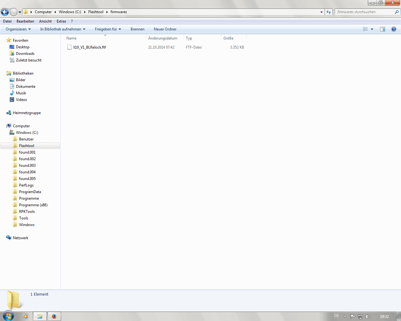

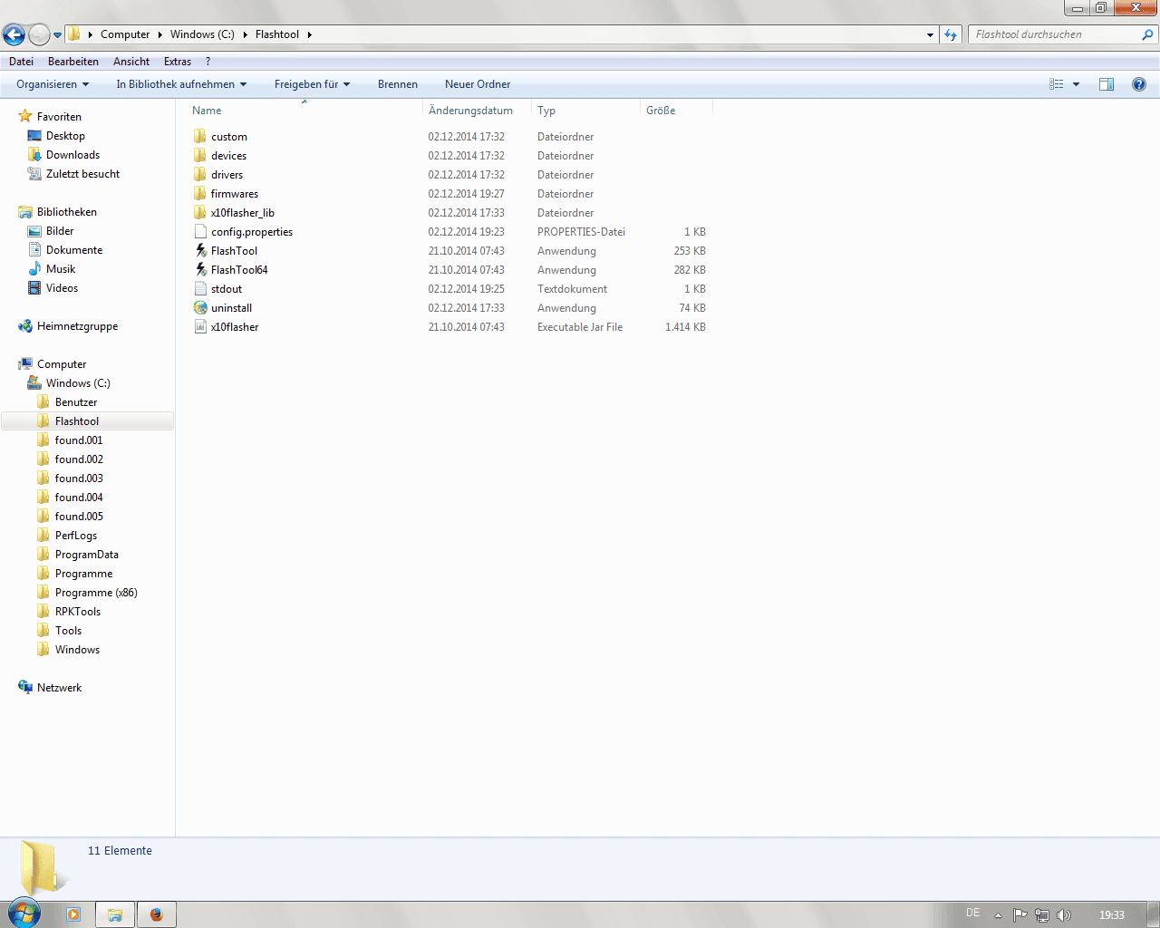

Ich hab mal im Anhang gepackt, wie der flashtool und firmwares Ordner bei mir aussieht... (Diesmal hoffentlich ohne Verwirrungen ;P)
Darüber habe ich mich nämlich auch schon gewundert. Aber theoretisch habe ich da ja nur eine ftf und die liegt ja im richtigen Ordner...
Die Firmware (ftf) die du auf dein Xperia Z flashen möchtest, muss im C:\Flashtool\firmwares Ordner abgelegt sein.
Darüber hinaus kannst du recht "simpel" feststellen, ob die Treiber installiert sind, indem du dein Gerät im Flashmode anschließt.
Erkennt das Flashtool dies als solches, ist alles in bester Ordnung. (Ausgeschaltetes Gerät, mit gedrückter VOL DOWN Taste anschließen)
meet
Die x10bl_relock ist keine ftf! Sondern fuer den bootloader lock.
Du musst schon eine ftf fuer dein Z runterladen
Eigentlich wäre ja alles in der Anleitung auf der ersten Seite beschrieben, man muss sie halt nur auf seinen Gerätetyp münzen. Keine Ahnung warum diese dämliche x10v1_blrelocck Datei überhaupt beim Flashtool dabei ist. Sie stiftet leider nur all zu gerne Verwirrung bei den Nutzern die eine Anleitung nicht anständig lesen und Schritt für Schritt abarbeiten!
Ja, wie von "Aaskereija" schon gesagt, du musst dir erst mal eine .ftf für dein Z laden und diese dann in den Ordner Firmwares ablegen und dann halt im Flashtool auch entspr. auswählen!
Gruß,
snoopy-1
