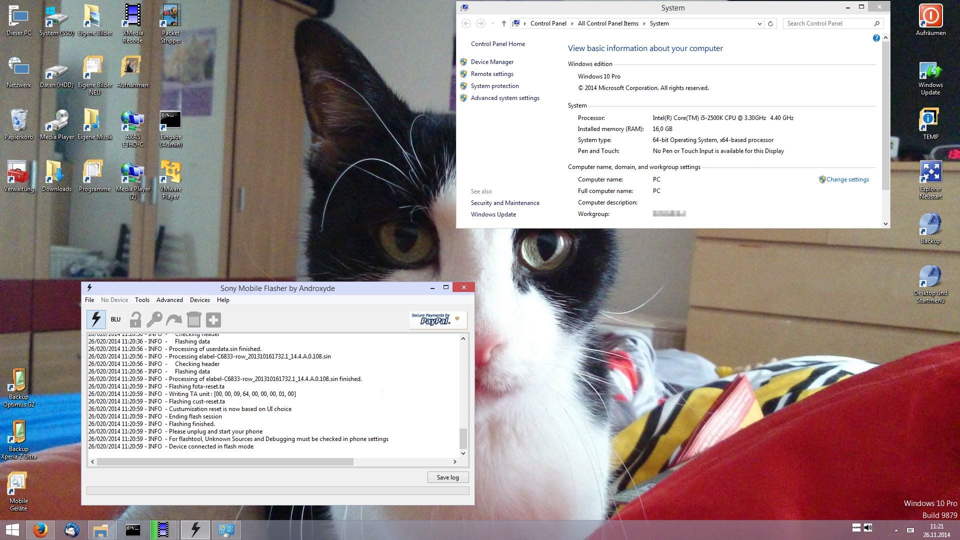

Für alle, die mit Windows Technical Preview liebäugeln: Sony-Treiber und auch Flashtool nebst Treiber funktionieren nach wie vor problemlos. Man muss nur halt wie bei Windows 8.x den Zwang zur Treibersignatur in den erweiterten Startoptionen deaktivieren.

Ein Hinweis: Das Flashtool zeigt unter Windows 10 keinen Fortschrittsbalken an - deshalb dachte ich mehrfach es würde hängen - einfach Geduld, vor allem beim Flashen (der sehr großen) "system.sin".
