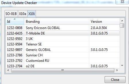

Lade dir bitte direkt mal mit dem Flashtool selbst die letzte Firmware herunter und erstelle damit im Anschluss die .ftf Datei. Dazu bitte im Flashtool auf Device - Check Updates, dein Gerät auswählen und jeweils mit doppelklicks Modell und entspr. gewünschte Firmware bestätigen.
Diese lädt dann das Flashtool runter und danach macht es mit "Create" daraus noch die notwendige .ftf Datei zum flashen.
Diese Dateien können auch nicht versaut sein weil sie direkt von den Sony Servern geladen werden und eben mit dem Flashtool nur noch als flashbare ftf Datei gepackt werden.
Klappt es dann immer noch nicht spuckt entweder dein Virenprogramm dazwischen oder du hast ein anderes Gerät vorliegen, was ich schön langsam vermute!
Anbei noch ein Bild vom Flashtool mit der Firmwareauswahl zum laden für das X10i.
Gruß,
snoopy-1

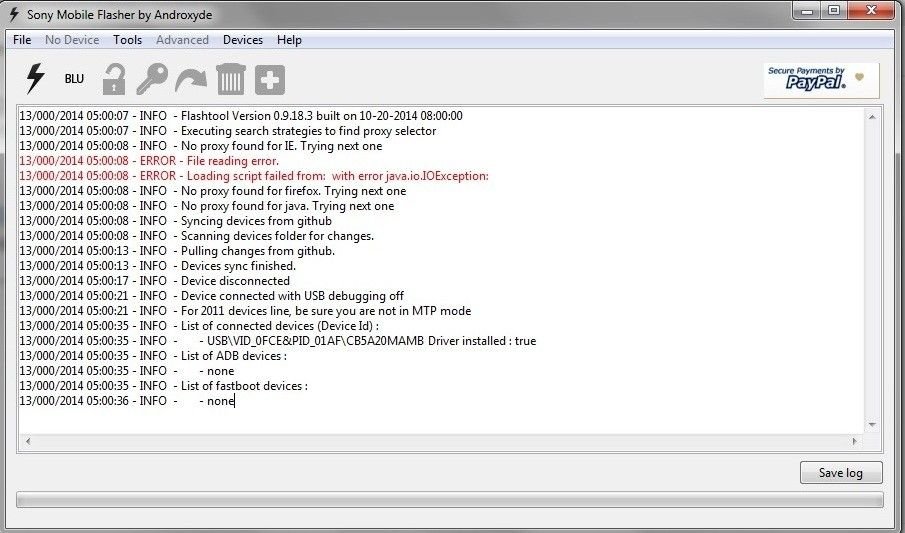

Bei mir kommt immer das im Text oben, bei meinem Tablet Z2 (521)
Und?
AMK. Was und , find keine Antwort drauf. Und es sind alle Treiber installiert.
Hast du dein Tab denn im Flash-Mode ? Sieht mir laut Screenshot nicht so aus.;)
Genau so sehe ich das auch, das Gerät ist einfach nur per USB verbunden und eben nicht im Flash- oder Fastbootmode. Die Ansage vom Flashtool ist also erst mal ganz normal.
@teekilla
Du solltest halt auch mal sagen was du vor hast und wie du es eben verbinden willst oder was auch immer du vom Flashtool erwartest. Hier ist niemand Hellseher!

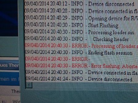

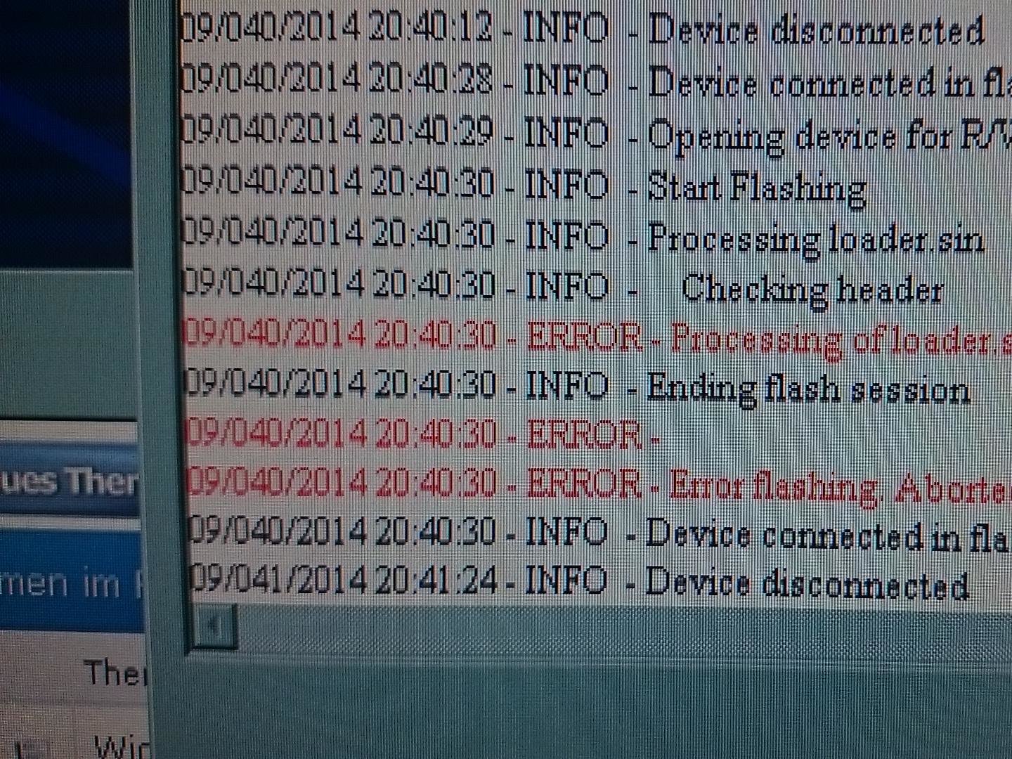

HI, bin jetzt bei meinem SP am rum doktern, nachdem ich es gestern zerschossen habe, aber krieg das nicht hin, hier mal ein Bild was mir das Flashtool anzeigt. wo könnte der Fehler sein?
Wie wäre es das Logfile hier zu posten, zu beschreiben wieso du dein Gerät "abgeschossen" hast, wie du aktuell mit dem Flashtool vorgehst und was du flashen willst! Dazu wäre auch interessant was vorher drauf war.
Gruß,
snoopy-1
