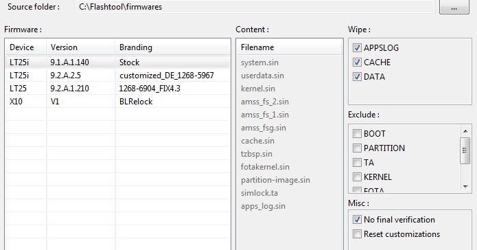

Bitte mach mal genau an den Stellen jeweils einen Haken, wie es auf dem folgenden Bild vorhanden ist. Also bei Wipes wo überall, bei Exclude bitte nirgends ein Haken und bei Misc nur bei "No Final verfication" einen setzen und dann versuche es nochmal genau mit der die du gestern verwendet hast.
Gruß,
snoopy-1

Ok werde ich jetzt machen nachdem ich das andere flashtool(was du mir gesendet hattest)
gestartet habe ging garnichtsmehr...Denke es war ein Virus der sich da mit in den download reingschlichen hatt(konnte den pc nicht über windows ausmachen schaltfläche war blockiert)naja egal danke kaspersky ;)
Appslog kann ich nicht auswählen...
