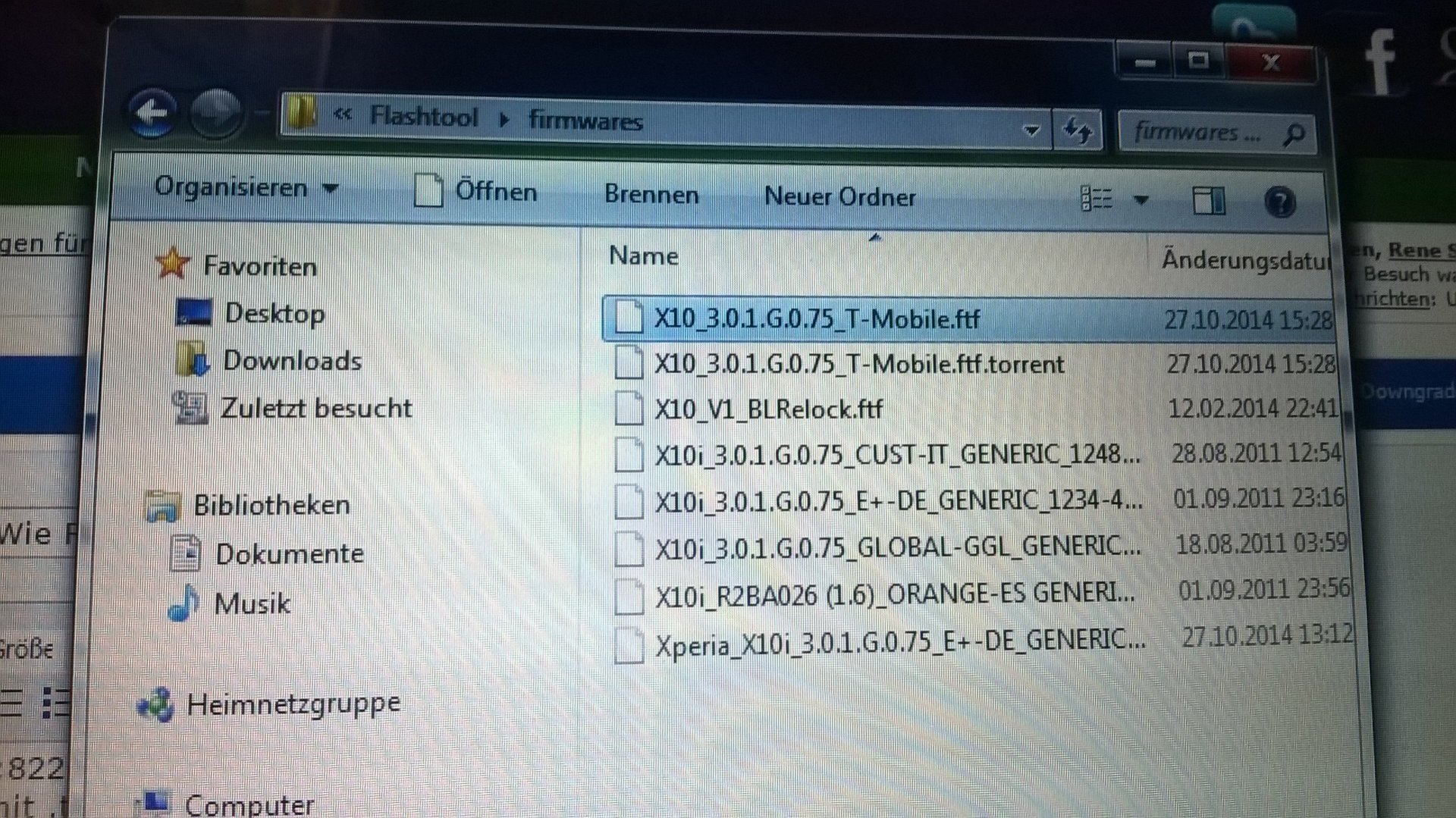

endet die file die XPeriFirm erstellt hat und bei dir im flashtool > Firmwares ordner liegt mir .torrent oder mit .ftf? Wenn sie mit .torrent endet funktionierts nicht, es muss schon eine .ftf sein
Ausserdem passiert es auch bei Flashtool gerne mal das es ein bisschen zickt, deswegen nicht gleich in Panik ausbrechen und nochmal probieren, passiert selbst bei mir oft genug.
es ist eine ftf datei eher gesagt sind in dem ordner 2 dateien eine mit .torrent hintendran und eine ftf datei;und die ftf datei hab ich zum flashen ausgewählt geht aber trotzdem nicht jetzt weis ich nicht was ich machen soll :(
nimm hald eine fertige, vielleicht ist da beim Download oder beim konvertieren irgendwas schief gegangen, sowas passiert ebenfalls relativ oft. Reicht schon wenn das Internet mal kurz weg ist aufgrund von Schwankungen und schon is ne Datei verloren gegangen. Passiert vorallem bei WLan gerne
hab ein bild mitgeschikt

D.h ich soll nochmal welch runterladen ok mache ich dass sind alle mit denen ich es scho versucht habe...
