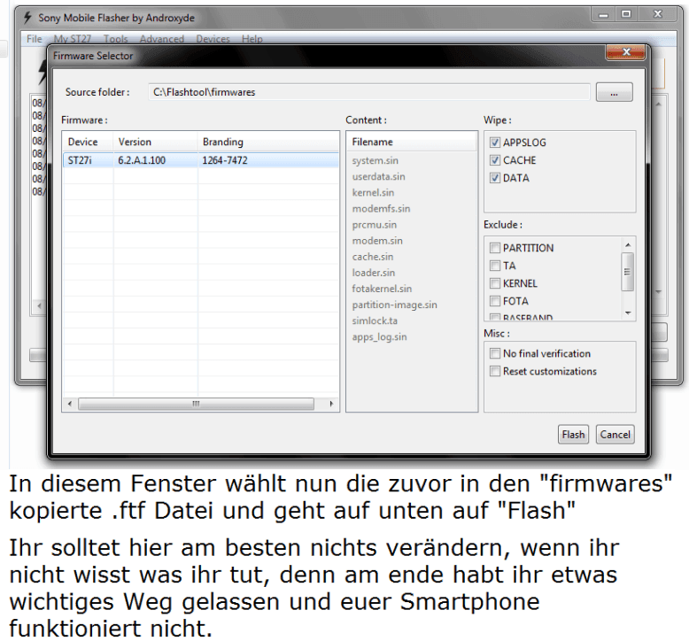

wenn du eine Firmware zurück flasht musst du einen full Wipe machen,
sonst bekommst du wahrscheinlich einen bootloop.
das heißt alle daten im internen speicher müssen mit formatiert werden beim flashen oder reicht es vor dem flashen das z1 über die einstellungen zurückzusetzen auf den werkszustand
das formatieren und löschen wird beim flashen gemacht,
wie beim Bild die haken bei wipe rein.

aber dann wird leider alles gelöscht, habe die ordner auf dem pc gesichert
Sei noch angemerkt, das es in den meisten Fällen keinen Bootloop gibt, wenn bereits dasselbe oder ein nah verwandes Update installiert ist. Wipe ist immer sicherer, man kann es ber ohne versuchen, wenn man etwa nur das nächsthöhere Update einspielen will.
