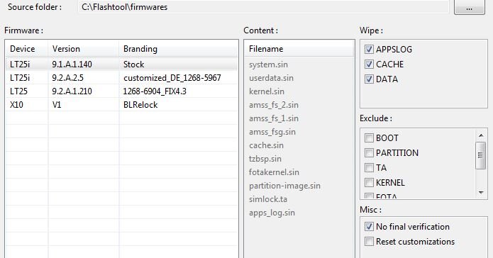

So wie im angehängten Bild startet das Flashtool und mit diesen angehakten Wipes auf der rechten Seite oben, sollte es das System meines Erachtens komplett neu aufsetzen, also inkl. dem internen Speicher. Nimmt man die Haken auf der rechten Seite raus, dann sollte es nur ein Update drüber ziehen. Was man im Prinzip immer drin lassen kann ist der Wipe bei Cache.
Habe aber jetzt auch noch keine bewusste Gegenprobe gemacht!
Gruß,
snoopy-1

so wie auf dem bild hab ich immer meine ftf's geflasht, hab allerdings wie gesagt nie drauf geachtet ob was verloren ging da alles auf externer
snoopy-1
genau so ist es,
so muss man es zb. wenn man eine Firmware zurück flasht.
schadet aber auch nicht wenn man eine neue Firmware flasht,
dann hat man sich gleich das zurücksetzen gespart.

1.PNG das was ausgeführt wird, hat einen Haken, also Haken bei Data raus.
2.PNG3.PNG exclude(weglassen), das was nicht ausgeführt(geflasht) werden soll bekommt einen Haken.
