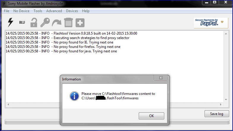

Also irgendwo ist der wurm drin :confused2:
Komme nicht weiter sie Foto.
Hast du die runtergeladene ftf in den richtigen Ordner geschoben?
Guten morgen,
ja habe ich gemacht. Auf C:/Flashtool/firmwares
mfg
Lese mal ein paar seiten weiter vorn,
Da war glaub ich schon mal das Problem.
Danke... Werde ich mal in Angriff nehmen :)
