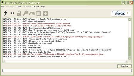

will mein Z2 flashen um das T Mobile Branding wegzubekomen und Lollypop aufzuspielen.
Es wurden alle Treiber installiert, Die Deutsche Lollypop SW geladen aber ich bekomme folgende Fehlermeldung:
Was hab ich falsch gemacht?

Flashtool neu installieren
hab ich gemacht, gleiches problem :confused2:
Na ja, wenn ich mir das Bild oben so ansehe, dann moniert es noch die Treiber.
Solltest halt auch mal ein paar Infos mehr zur Vorgehensweise geben.
Welches Betriebssytem hast du gleich schon mal, auf dem das Flashtool läuft?
Notfalls auch mal genauere Angaben zur Vorgehensweise von dir, damit es für uns nachvollziehbarer wird.

Also ich hab`s genau, wie hier beschrieben, gemacht
https://www.android-hilfe.de/forum/...de-upgrade-debrande-ich-mein-sony.556013.html
Hat auch alles wunderbar geklappt bis zum eigentl Flashvorgang.
Ich habe dann alles nochmals runtergschmissen und neu gemacht, gleiches Problem.
Mein Betriebssystem ist XP:ohmy: Kann es daran liegen?

Nö an XP sollte es nicht liegen, da ich selbst noch auf meinem Notebook XP drauf habe und alles perfekt damit funktioniert.
Irgendwo machst du was falsch, aber das ist für uns so nicht ersichtlich. Wir können nur die Fehlermedlungen vom Flashtool interpretieren, wissen aber nicht was du genau gemacht hast.
Fakt ist, es meldet Fehler zu den Treibern, also dürften sie auch noch fehlen und dann ist ja da noch so eine Fehlermeldung im Bezug auf nicht löschbare Dateien!
Hast du irgendwas noch im Hintergrund am laufen, das dazwischen spuckt? Insbesondere PC Companion, aber auch Virenscanner spucken da gerne dazwischen.

Kann es sein, dass die Geräte SW fehlerhaft ist?
Anti Viren Programm und Firewall deaktiviert? Installier dir mal PC Companion dazu, vielleicht bringt das die fehlenden Treiber.

Hm und im Flashtool selber auch die Treiber installiert?
Tja ist im Gerätemanger vielleicht irgendein Hinweis drin, das Treiber nicht richtig installier sind?
@ollikopp, in Deinem ersten Fehlerbild fällt mir auf, dass USB Debugging deaktiviert ist, ich denke das muss auf on stehen.
Debugging ist zum flashen einer ftf vollkommen irrelevant
Aber irgendwo muss die Treiberinstallation nicht korrekt durchlaufen.
