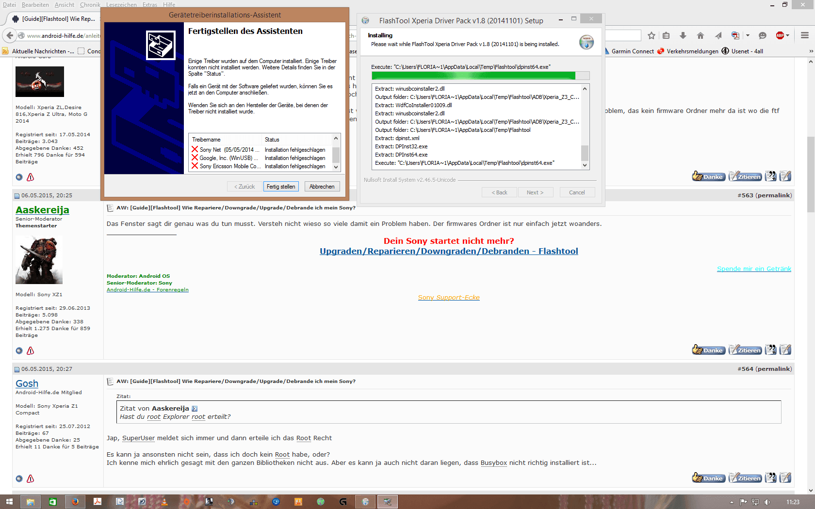

ich möchte mein neues Xperia Z3C flashen.
Allerdings habe ich Probleme die Treiber zu installieren
siehe Anhang.
PC läuft mit Win 8.1.
Lösung???
Danke

Moin,
so das Treiber Problem hab ich gelöst.
Nochmals danke für den Tipp.

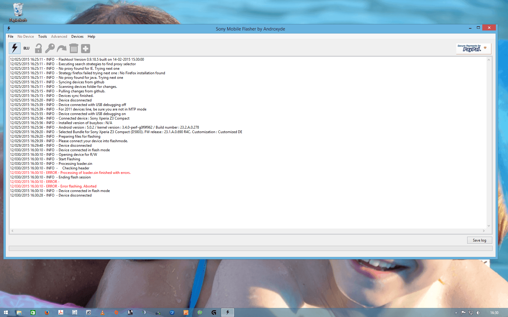

Trotzdem gehts nicht......:confused2:
Siehe Log File im Anhang.
Langsam bin ich am Verzweifeln...immer wenn ein Problem gelöst ist und ich einen Schritt weiter komme...taucht die nächste Fehlermeldung auf....
Danke für Eure Hilfe!

Hallo Help13,
wie groß ist denn die entsprechende FTF?
Auf den ersten Blick (sofern ich nichts übersehe) sieht alles normal aus. (Device connected - Selected Bundle/Firmwarefile)
Meet
Flashtool zickt gerne mal, einfach öfter probieren.
meetdaleet schrieb:
Hallo Help13,
Meet
Die ftf Datei ist ca. 1,5 GB groß.
Die Firmware sind mittlerweile so groß,
Bei meinem Active war sie ca.150 mb groß
bei einem zl fast 1 gb groß.
So ich kann Vollzug melden..... :scared:
Lag wohl tatsächlich daran, dass Flashtool gezickt hat.
Vielen Dank für eure Unterstützung! :thumbup:
Bis bald...
