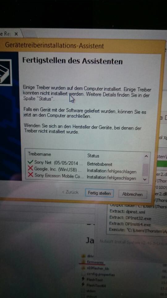

Hallo Aaskereija,
Versuche gerade das Flash Tool auf win8 zu installieren. Soweit hat auch alles geklappt (Firmware geladen und im Firmware Ordner abgelegt)! Nur mit den Treibern hapert es ein wenig (siehe Foto). Es werden nicht alle Treiber installiert!
Hier das Bild dazu
Habe Virenscanner sowie Firewal ausgeschaltet!
Virenscanner und Firewall haben auf die Treiberinstallation keinerlei Einfluss. Viel mehr ist hier wichtig der richtigen Anleitung für Win 8.x zu folgen, sonst hast du Probleme mit der Windows Signaturprüfung!
Diese muss vorher deaktiviert werden und geht je nach Version (Home, Proffesional) ein wenig anders. Google sollte dir aber schnell Hilfe dazu geben.
Gruß,
snoopy-1
Reaktionen: beljos
Du musst Windows im Testmode starten oder die Installation nicht signierter Treiber zulassen - ist völlig normal.
Testmode geht am einfachsten. Mach ne Kommandozeile mit Adminrechten auf und gib folgendes ein:
bcdedit.exe -set TESTSIGNING ON
Anschließend neu starten, Treiber installieren und Testmode wieder ausschalten, wenn Dich der Hinweis auf dem Desktop stört:
bcdedit.exe -set TESTSIGNING OFF
Und wieder neu starten. Viel spaß :)
