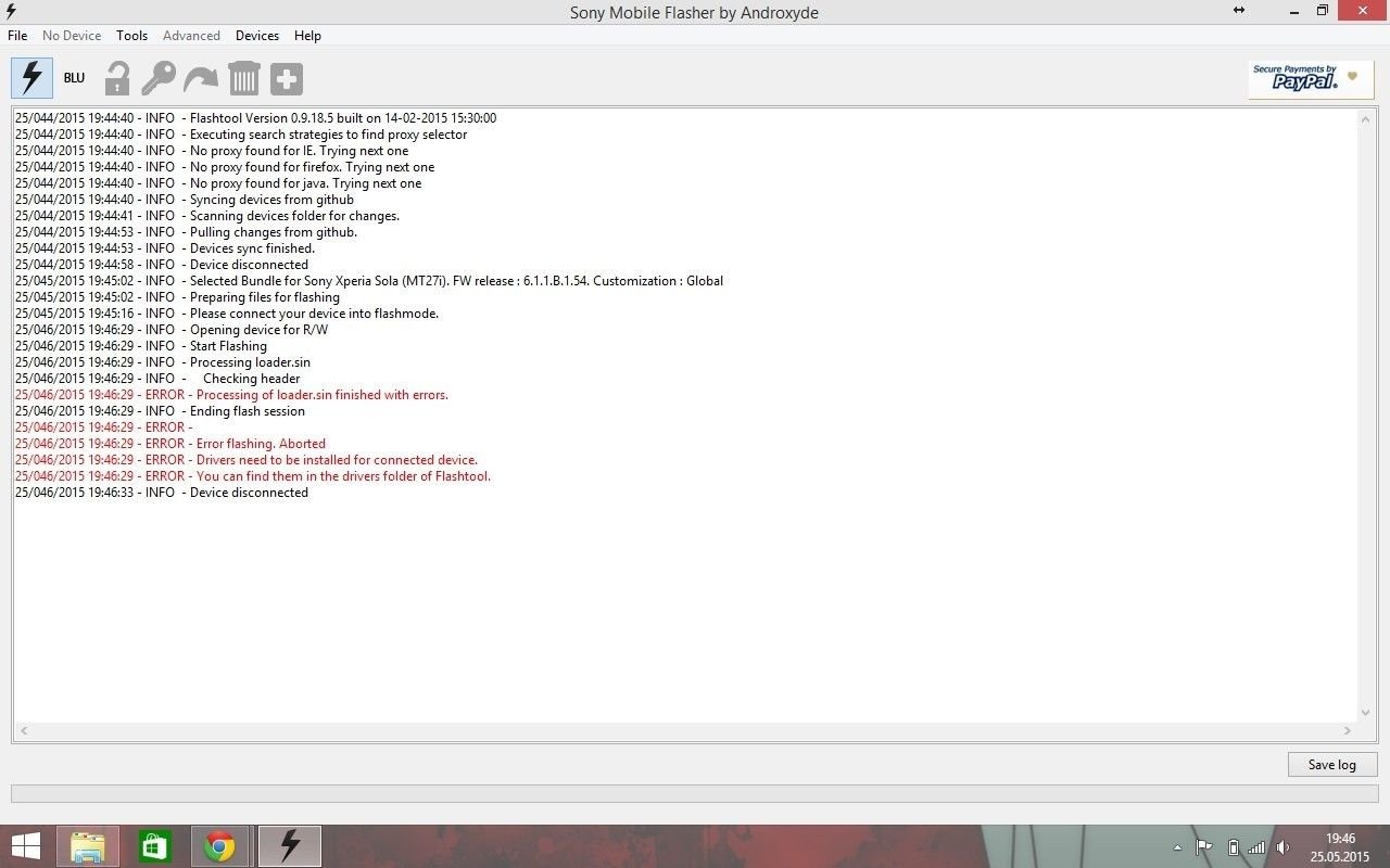

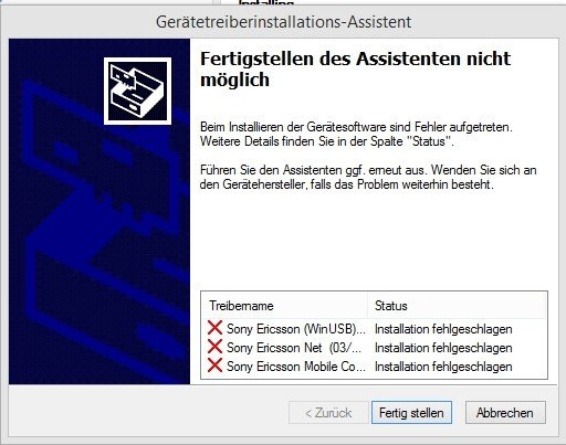

Hallo zusammen und einen schönen Pfingstmontag.
Ich habe mir vor kurzem ein defektes Sony Xperia sola ersteigert.
Ich wusste das es im bootloop hängt,
dachte aber das es vielleicht zu beheben wäre
(bei einem Samsung galaxy s3 mini hatte es mal recht gut geklappt).
Ich habe es mit einem Flashtool versucht, aber da scheitert es schon an den Treibern.
Es ist zwar eine Treiber-Installations-.exe dabei, aber der Vorgang wird immer wegen eines Fehlers abgebrochen.
Könnte mir Jemand weiterhelfen?
Windows 8? > Treibersignatur deaktivieren.
