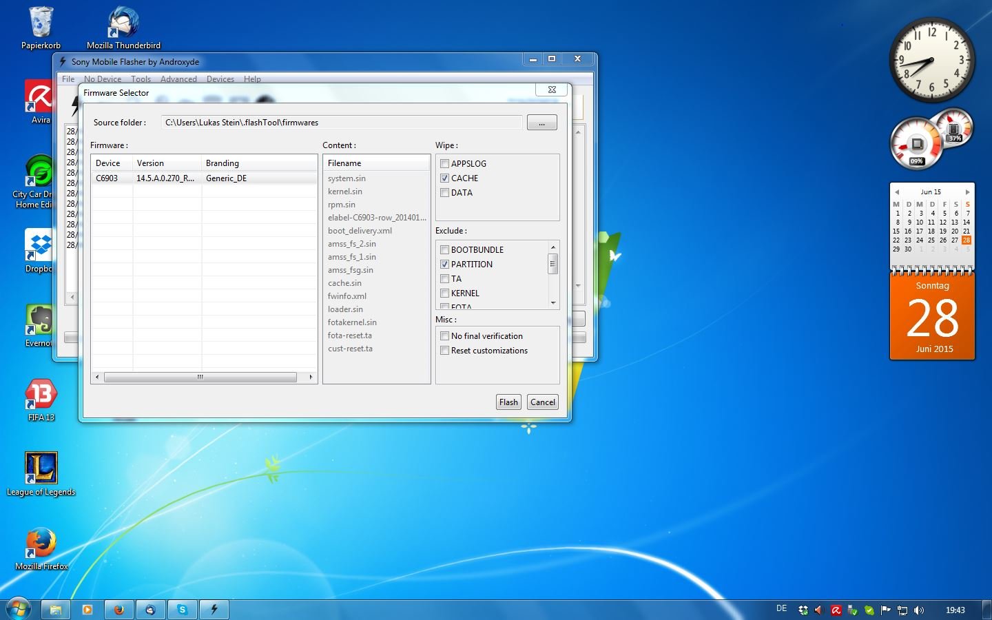

ich habe ein z1 mit der .270 aber davon gabs ja ein kleiner zweites update das genauso heißt, kann ich das ohne bedenken flashen? wenn ich das so einstelle wie auf dem bild, dann passiert mit meinen daten nichts oder? 5.0.2 Flash.JPG
ja geht
Das mit diesem update ist unproblematisch? Oder muss ich die "zweite". 270er nehmen?
