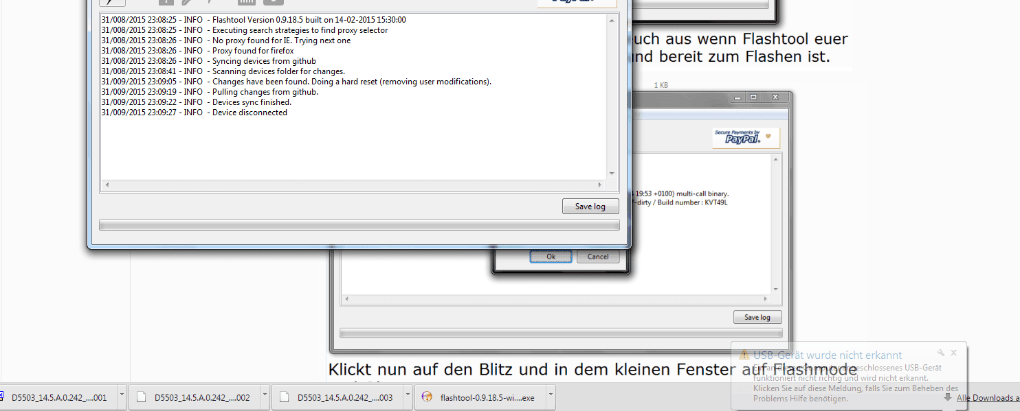

ich habe ein Problem mit dem Z1 Compact.
Heute mit noch fast vollem Akku kamen mehrfach Fehlermeldungen von irgendwelchen Google-Apps (XYZ-App wurde beendet). Daraufhin wurde das Gerät neugestartet.
Auch nach dem Neustart kamen diese Meldungen erneut. Auch reagierte nun das Telefon nicht mehr. Screen black. Keine Reaktionen mehr auf Power Button.
Mit Power und Volume-Up habe ich ein Shutdown versucht. Das schien zunächst auch funktioniert zu haben. Ich merkte 3 Vibrationsstöße.
Dies war das letzte Lebenszeichen des Telefons.
Nun kann ich das Telefon nicht mehr starten. Beim Laden leuchtet keine LED auf. Angeschlossen an den PC wird es nicht erkannt. Was kann passiert sein? Wie bekomme ich das Telefon wieder ans laufen?
Hast du mal ein Reset versucht?
mfg
entweder reparatur mit PC Companion durchführen, oder den Guide in meiner Signatur nutzen.
PC Companion funktioniert nicht, da das Handy nicht erkannt wird. Vermutlich auch im Flashtool nicht. Teste es dennoch.
Meinst du, ich würde es dir empfehlen wenn ich wüsste, es würde nicht gehen?
wie vermutet leider schlechte Nachrichten. PC erkennt das Handy nicht. Ebenso Flashtool.
Hier das Log sowie ein Screenshot.
