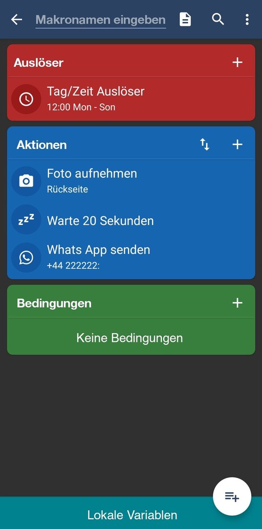

kennt Jemand so eine App, ich möchte einen Futternapf
überwachen und mir dafür jeden Tag ein Foto zusenden lassen.

@Ralf164 das kannst du mit Macrodroid erstellen (und sicherlich auch mit Tasker).

Leider finde ich unter Aktionen, keine Möglichkeit das Bild per Telegramm oder Whatsapp zu versenden. Übersehe ich das was, meine Englischkenntnissse sind ziemlich mies?

@Ralf164 Telegram geht wohl nicht, aber per WhatsApp

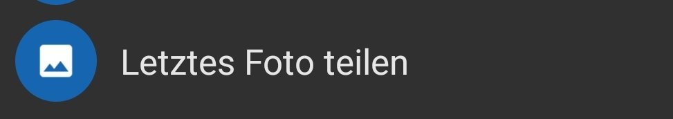

@Ralf164 dann nimm mal bitte die Aktion "letztes Foto teilen"!
Reaktionen: Ralf164
Die nehme ich ja. Habe es jetzt noch mal eine ältere Version mit meinem alten Huawei P7 getestet und habe da das gleiche Problem. Es wird kein neues Foto gemacht, sondern immer das gleiche versendet. Im gewählten Verzeichnis befinden sich dann auch keine neuen Fotos.
Mein neues Handy ist übrigens ein Huawei P8, mit Huawei gibt es ja ein paar Probleme mit der Akkuoptimierung, die habe ich aber für diese App deaktiviert.

Auf dem P7 war in der Kamera App ein andere Pfad eingestellt als in Macrodroid, das habe ich jetzt korrigiert. Habe Macrodroid so konfiguriert, das es alle 10 Minuten ein Foto macht, dann 20 Sekunden wartet und dann das letzte Foto per Mail versendet. Die App hat auch ein Foto geschossen und es versendet, nach 10 Minuten kam aber wieder das gleiche Foto, im Speicher ist aber ein Neues.
Also auf dem P7 fotografiert und versendet die App, es ist aber immer das gleiche Foto was versendet wird. Viel falsch machen kann man bei der einfachen Konfiguration eigentlich nicht.
