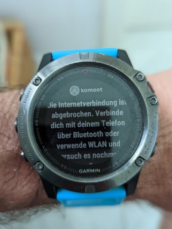

Jedenfalls habe ich vor paar Tagen 13 auf mein pixel 6 pro aufgespielt, alles neu eingerichtet und anfangs hatte ich auch das Gefühl, die Uhr synct korrekt. Folgende Fehler konnte ich jetzt aber feststellen:
- zum Beispiel beim synchronisieren von komoot, dass keine Internet-Verbindung vorhanden wäre (siehe Bild1)
- auf dem Handy wird unter Connect kein Puls angezeigt (Bild 2)
- Nachrichten kommen aufs Handy, ich kann aber nicht antworten/verwerfen/ausblenden usw.
- Aber ich kann z.B. im gleichen Moment die Musik von der Uhr aus auf dem Handy starten... Es ist folglich eine Verbindung vorhanden
Software der Uhr: 25.00
Software Connect: 4.54.1
Hat jemand ähnliches bemerkt? Tipps? Hinweise?

Heute morgen gab es ein Update der App vielleicht geht's ja jetzt. Aber ist halt Beta 🙂
Danke, ich weiß. Aber scheinbar liegt es an Android und dessen Bluetooth Verwaltung...
Mir ist aufgefallen, das es zum Beispiel nie funktionierte, wenn ich im Auto mit dem Radio gekoppelt war. Habe ich diese Verbindung getrennt, klappte es auch mit der Uhr.. nicht immer aber meistens. komisch jedenfalls.
Ich denke, Garmin wird die Connect App noch anpassen bis A13 final ist.
Wie bereits geschrieben, vermute ich den Bug bei Android. Den immer wenn ich eine Bluetooth Verbindung zu einem anderen device habe hängt sich die von Garmin auf... Aber werden wir ja sehen

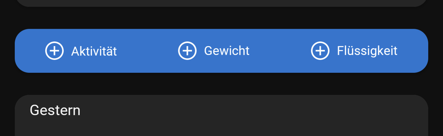

Hallo, ich habe seit heute in der Connect App oben links das Sympol (Glocke) Posteingang. Sonst hatte ich oben links die 3 blauen Striche. Da konnte ich meine Aktivitäten eintragen. Das geht jetzt nicht mehr. Ich fahre jeden Tag auf den Homebike (indoorcycling) und möchte meine Einträge weiterführen. NICHT Ändern. Wie bekomme ich die 3 blauen Striche oben links wieder hin?
Gehe auf "mein Tag", scrollen nach unten und finde den blauen Balken...
Dort kannst du was manuell eingeben

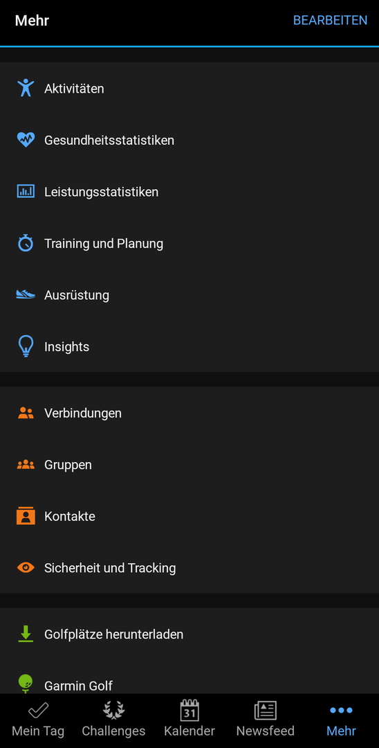

Und die drei Striche, die du meinst, dürften jetzt rechts unten die drei Punkte sein.

Hallöchen, Direkt auf dem ersten Bildschirm kommt weiter unten beim scrollen auch der Balken für Daten hinzufügen.
Er möchte keine Daten hinzufügen, er möchte eine Aktivität hinzufügen, insofern hat cm81 recht.
Bei mir steht in dem blauen Balken auch "Aktivität"
Ist das bei euch anders ?
Nein, und ich dachte, mit meinem Screenshot wäre eigentlich alles geklärt gewesen... (#13)
Sorry, Du hast recht und ich hatte es anders im Kopf. Ich hatte Dein Bild nicht geöffnet, sondern nur den Ausschnitt im Beitrag gesehen.
