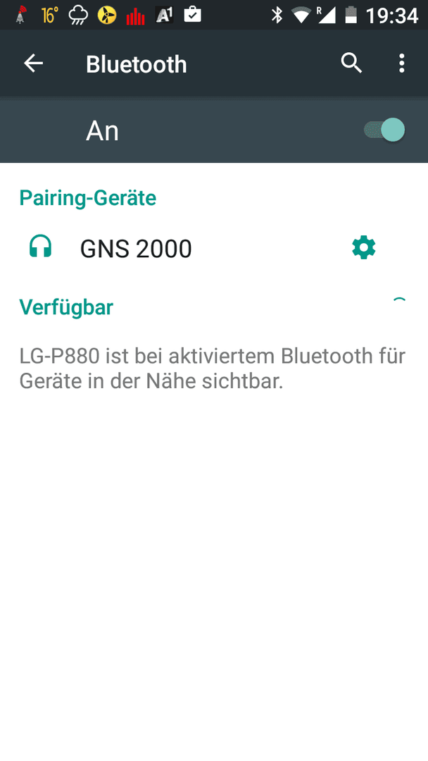

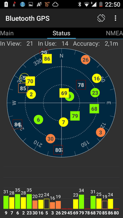

Ich hoffe, dass das GNS 2000 (externes GPS) richtig gepaart ist. Mit der Zahlenkombination kann ich beim Pairing nichts anfangen, das GPS hat keine Eingabemöglichkeit. Siehe Screenshot.
Wie erreiche ich nun, dass das GPS-Signal des GNS 2000 verwendet wird?

Es ist nicht richtig gepaart, da das GPS-Gerät vom System als Medien- bzw. Audiogerät erkannt wird (siehe Kopfhörer-Symbol beim ersten Screenshot). Ich würde sagen, dass dies ein Firmware-Problem ist - das Bluetooth-Pairing funktioniert bei deiner ROM (BlissPop) anscheinend nur mit Audiogeräten.
Du kannst eventuell in den BT-Settings beim Zahnrad die Einstellungen für das GNS 2000 anpassen...

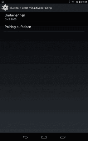

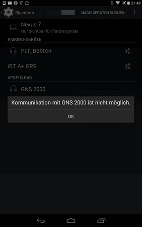

Mit einem Nexus 7 gibt es auch Probleme. Siehe Screenshot.
Fehler von mir, ich hatte das GNX mit dem PC gepairt, nachdem ich die Verbindung zum PC beendet hatte, konnte ich mit dem Nexus 7 pairen und jetzt musst ich probieren, was da so möglich ist. Laut Beschreibung den GNS 2000 sollten mehrere Verbindungen gleichzeitig möglich sein.

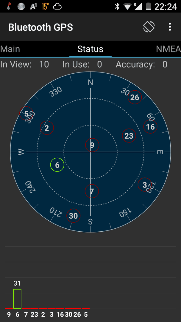

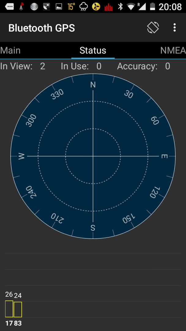

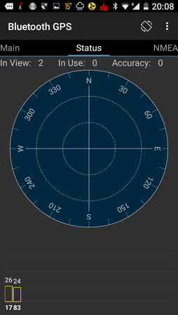

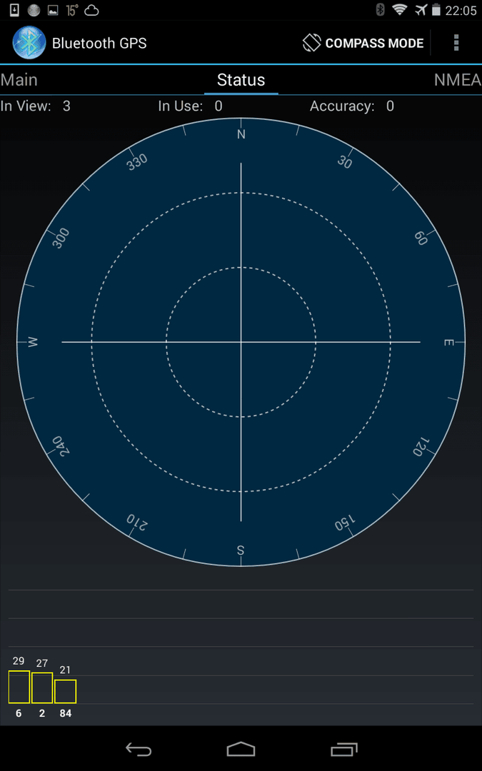

[DOUBLEPOST=1442522175,1442519524][/DOUBLEPOST]Also ich bin mir gar nicht sicher was da lost, glaube aber weniger, dass es an AOSP liegt. Vielleicht ist das GNS 2000 defekt. Mit einem anderen MTK-GPS (32 Kanäle), das GNS hat 100, werden zwar Satelliten gesehen, aber es gibt keinen Fix. Siehe Screenshot. Es ist am P880 via BT ähnlich wie beim Nexus. Ok mag sein, dass der Platz am West-Fenster nicht optimal ist und da die externen GPS längere Zeit nicht verwendet wurden, es länger dauert. Ein LG G3 daneben, ohne AGPS schafft nach einigen Minuten einen Fix von 3 Satelliten. Jedenfalls dürfte das GNS2000 die Positionsbestimmung nicht wesentlich verbessern. Das GNS 2000 konnte immerhin länger als 1/2h Satelliten suchen.

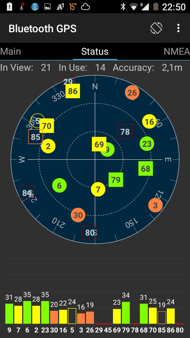

[DOUBLEPOST=1442524615][/DOUBLEPOST]Ich denke das GNS 2000 ist doch nicht so schlecht, habe vermutlich auf einem zu schlechten Standort getestet. Einen Stock höher, sieht es viel besser aus. Siehe Screenshot.
Allerdings ist das Handling mit einem externen GPS sehr umständlich. Man kann, soweit ich dazu was gefunden habe, das externe GPS nicht bei den Android-Einstellungen definieren, sondern muss dazu eine App starten und das Gerät auswählen. Das wäre bei einem Navi sehr umständlich. Es sieht auch so aus, dass nicht jede App mit dem externen "Fake" GPS klar kommt.
Ich habe es leider auch nicht geschafft, das GNS 2000 mit MTKutility (v2.5.4) zu verbinden, weder im unsicheren, noch im sicheren Modus. Mit gpsbabel am PC kam ich mit dem GNS 2000 auch nicht weiter.. Die Optionen für mein anderes GPS mit MTK-Chipsatz funktionieren aber.
