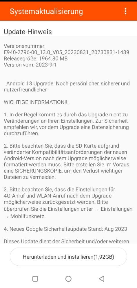

heute wurde mir ein Systemupdate auf Android 13 angeboten. Ich hab es noch nicht installiert.
War schon jemand so "mutig" und hat das Update auf 13 durchgeführt?
