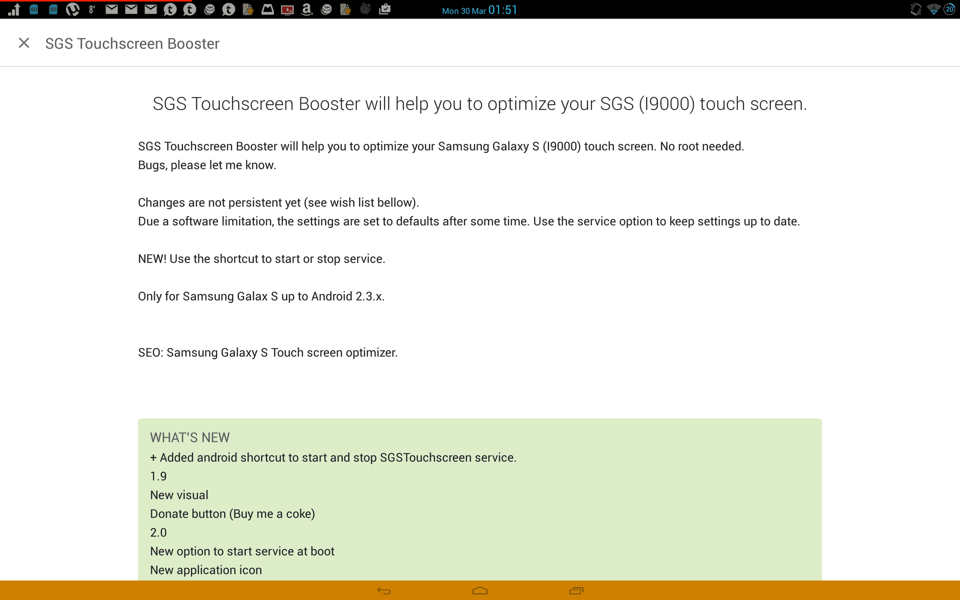

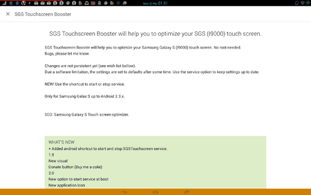

Ich erinnere mich, dass es bei meinem 1. Tablet, einem CAT Nova das Phänomen der nachlassenden Touchscreen-Sensitivität gab, je länger man damit arbeitete. Flashte man neu, war die volle Sensitivität wieder da. Der Fehler wurde in den Tiefen des Kernels vermutet und wurde nie richtig behoben. Abhilfe brachte die im u.a. Thread beschriebene APP Touchscreen Booster mit der genannten Einstellung "super...".
https://www.android-hilfe.de/showthread.php?p=2422453
Dort ist auch der Link zum playstore. Einfach mal probieren.

Das muss nichts mit "Montagsgerät" zu tun haben, auch nach Anwendung der APP TouchScreenBooster ging es regelmäßig wieder "bergab", Verankerung im Autostart, kann man einstellen, brachte dauerhafte Sensivität, zumindest beim Nova. Das sprach eher gegen einen Hardwaredefekt.

So, habe mal den TouchScreenBooster auf dem Gigaset getestet, bringt effektiv eine Verbesserung der Sensitivität.

Die Default Werte kann man wiederherstellen!
Wenn ich das richtige Touchscreen booster App gefunden habe ist es eigentlich für Galaxy gedacht..
