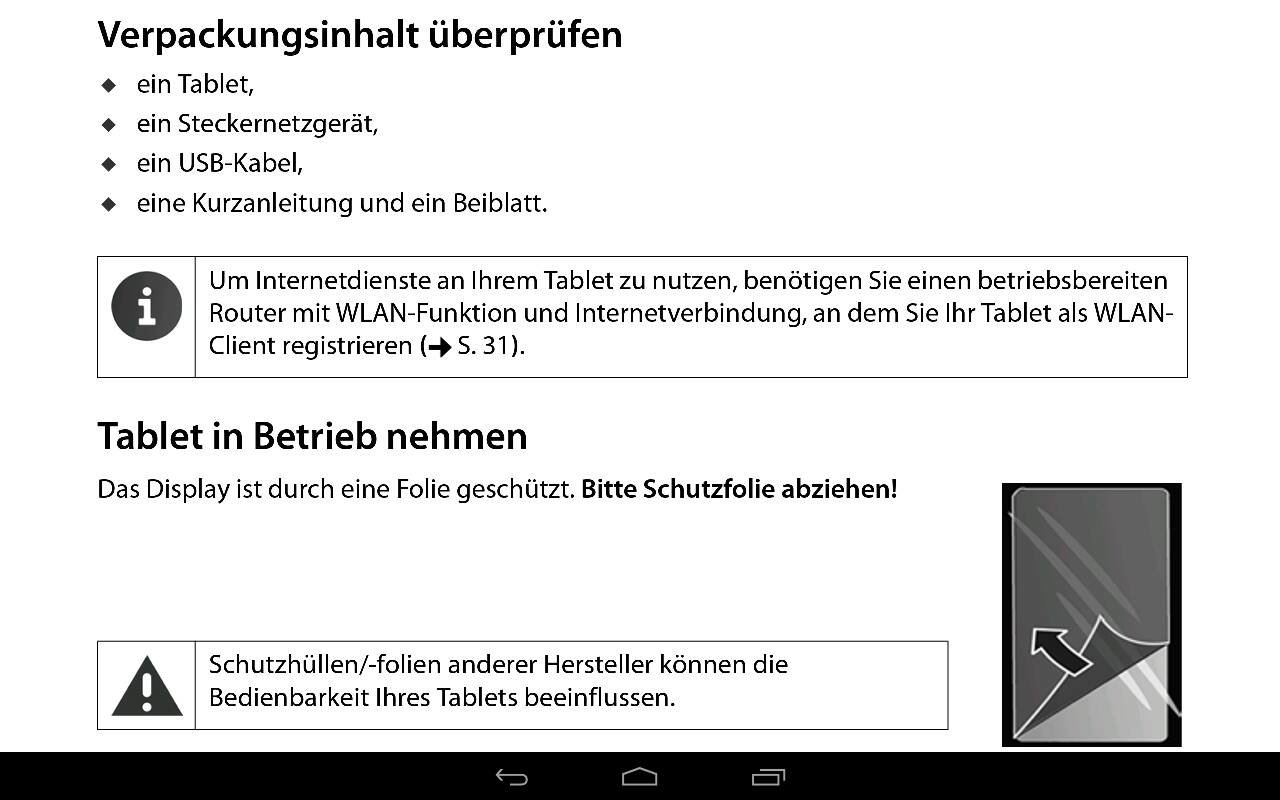

Hier mal ein Bild aus der Bedienungsanleitung zum Thema:

Auf dem Rücklieferschein steht: "Um eine reibungslose Rückabwicklung zu gewährleisten, bitten wir Sie das Gerät sorgfältig zu behandeln und auch die Displayeschutzfolie nicht zu entfernen." Mein zweites Tablet Huawei Mediapad X1 hat eine Displayeschutzfolie und funktioniert einwandfrei, da ist der beste Touch screen und Bildqualität von Display , den ich gehabt habe.
