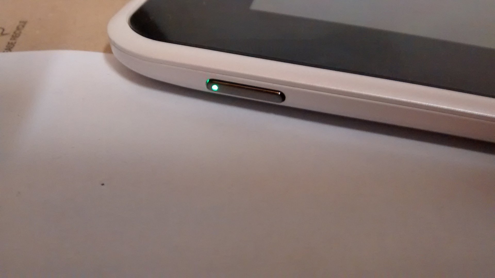

Habe es jetzt noch ein mal getestet Tablet war komplett leer, bein anstecken ist die LED Orange.
Nach 6h ist es bei 100 Prozent und die LED wechselt auf grün.
Sw ist die aktuelle vom Server drauf 25.12. Gerootet und cwm drauf .

War das Tablet dabei eingeschaltet oder komplett aus?
Leuchtet wenn es an und komplett aus ist.
Also grün kommt auch im ausgeschalteten Zustand? Das soll noch einer alles verstehen... :huh:
Ja gestern Nacht war der Akku komplett leer und das Gerät war aus....
OK, Danke.
