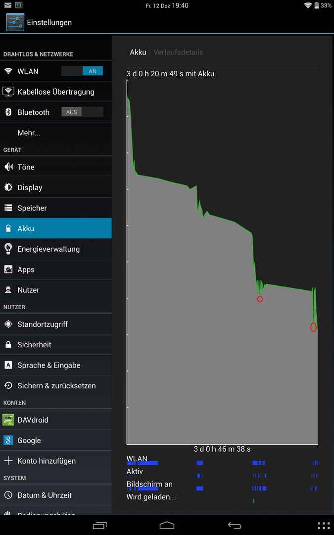

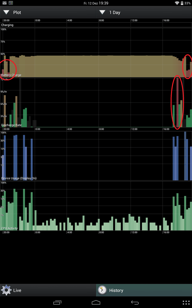

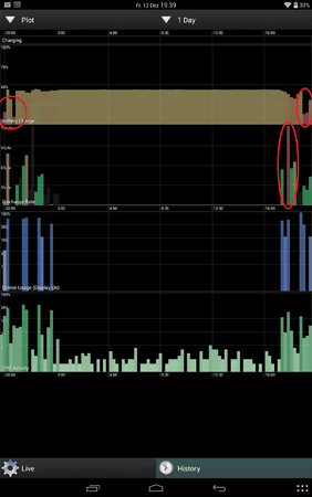

Danke, Pio. Interessanter Artikel, der mir ein wenig die Sorge nimmt, mein Akku sei defekt...
also nach wie vor bin ich der Meinung, dass bei meinem Gerät mit dem Akku was nicht stimmt... :confused2:
Die Anzeige spinnt doch irgendwie... Teilweise gibt es richtige Abstürze um mehr als 10% innerhalb weniger Minuten. Ohne, dass ich was aufregendes gemacht hätte mit dem Tablet.
Könntet Ihr vielleicht mal Eure Akkuverlaufsanzeige anschauen und Posten, ob das bei Euch ähnlich aussieht?
Ich habe auch das Gefühl, dass manchmal der Akkuverbrauch gar nicht oder nicht richtig gemessen/angezeigt wird. Das Display ist z.B. mehr als 30 Min. eingeschaltet und es wird unter "Display" dann z.B. nur 2 Minuten angezeigt...
Danke Euch!

Da, jetzt wieder. In der Zeit, wo ich den Beitrag geschrieben habe (am PC, nicht am Tablet - das lag mit ausgeschaltetem Display daneben), ist die Prozentanzeige um 5% gefallen. Das waren jetz max. 5 Minuten...
Better Battery Stats und auch SystemPanel zeigen aber keine Auffälligkeiten von wegen Apps, die besonders viel Strom verbrauchen. Ich kann mir das nur erklären, dass mit dem Akku bzw. dessen Berechnung was nicht stimmt...
