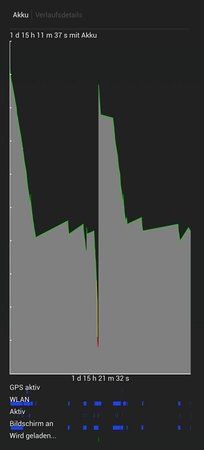

Verhält sich die Akkuanzeige bei jedem so komisch wie bei mir?
Bei starker Belastung sackt die Prozentanzeige sehr zügig ab - noch verständlich - reduziert sich die Belastung dann wieder, steigt die Prozentanzeige wieder an (ohne angeschlossenes Ladekabel.
Bei meinem QV1030 ergeben sich im "ich gammel tagsüber rum bis Herrchen mich wieder nutzen will und bin nicht an ein Netzteil angeschlossen" immer wieder leichte Steigungen im Akkuprofil.
Insgesamt ist der Trend zwar sinkend, aber es irritiert schon ein wenig.
quasi als zickzack diagramm bei der akkuanzeige? Das habe ich auch. Warum das so ist ka, aber es hat mich jetzt nicht gestört.. Was mir allerdings aufgefallen ist: Das WLAN zieht unglaublich viel akku irgendwie..
@lucker#1
Genau das meine ich. Es gibt immer mal wieder Phasen in denen der Akkuschätzer einen Anstieg der Restkapazität vorgaukelt.

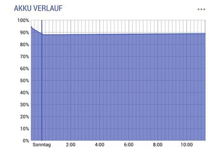

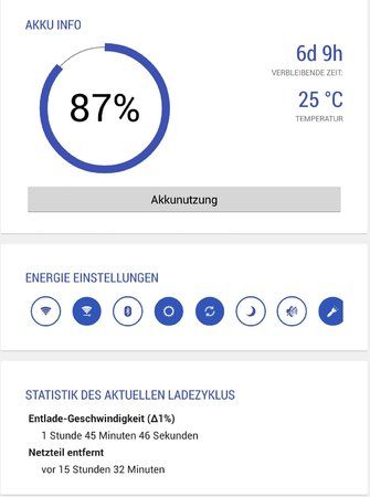

Prozessor auf "Mittelstellung" stellen, Delta -1% bei mir durchschnittlich 5,2 Min.
Langzeit gemessen mit app "Battery Witched reborn"... Geladen kurz vor Mitternacht ...
Graphiken bei Ruhezustand mehr als 6 Tage Standby (Akkuspannung steigt zunächst sogar langsam an)

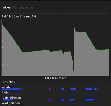

Nochmal ein Schnappschuss der schön die Schwankungen zeigt (bis +/- 5%) ...
