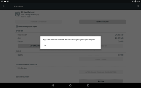

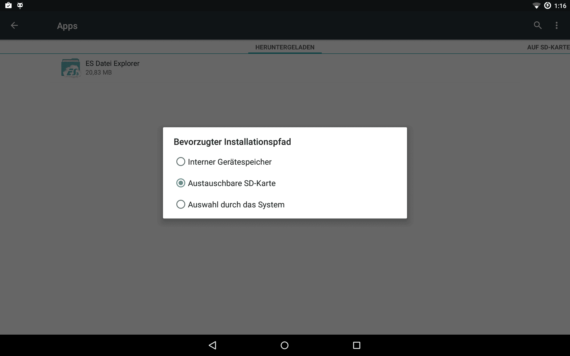

Wie schaut´s eigentlich mit der Option "Bevorzugter Installationspfad aus", ist die Geschichte noch "buggy"? Verschieben funktioniert ja ebenfalls nicht.

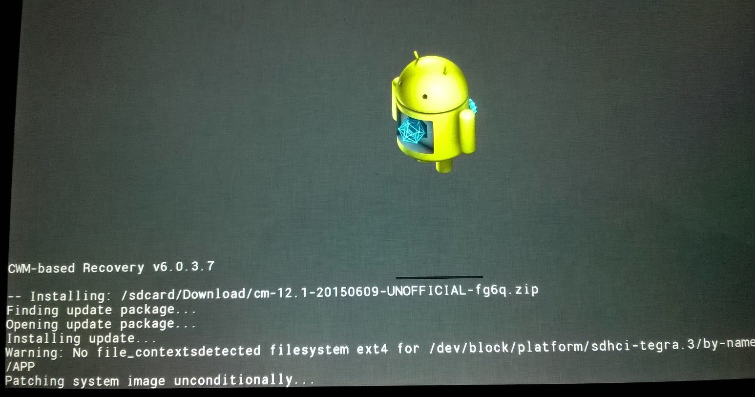

Mein QV1030 lässt sich nicht flashen.
CWM ist installiert. Es bleibt aber immer bei der Meldung "Patching system unconditionally hängen.
Woran kann der Fehler liegen? Oder dauert es nur länger? >10 Min. ohne Fortschrittsbalken?
  • 404464d1434130247-anleitung-cwm-rooten-flashen-wp_20150612_19_27_42_pro.jpg
@tobiwan80 War die Installation schlussendlich erfolgreich? Haben Sie vor der Installation im Recovery Menü einen wipe data/factory reset durchgeführt?

Installation war nicht erfolgreich.
Edit: Version cm-12.1-20150531-UNOFFICIAL-fg6q hat funktioniert (keine 5 min. zuvor hatte ich es mit cm-12.1-20150609-UNOFFICIAL-fg6q versucht.

Bei mir leider das Gleiche. Die Version vom 31.5.2015 funktioniert, mit der Version vom 09.06.2015 bekomme ich dieselbe Fehlermeldung.
