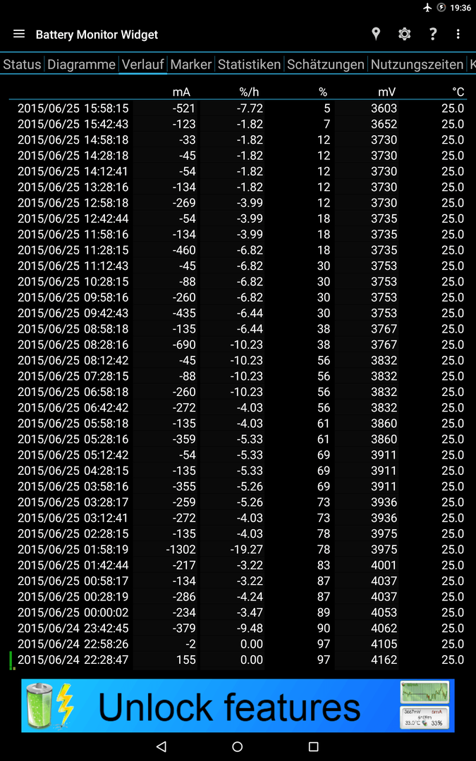

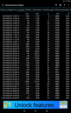

Hi,
ich habe CM vom 09.06. installier und anschließend noch pico gapps und Battery Monitor Widget. Nach dem Aufladen habe ich das Tablet nicht einmal eingeschaltet (Gelber Balken vor 24.06., Grün Ladekabel angeschlossen) und es war nach nicht mal 24 Stunden leer.
Wieso das? :ohmy:
screenshot_2015-06-26-19-36-12-png.408248
Wie soll uns der Akkuverlauf denn helfen?
Jetzt sehen wir nur, dass dein Tab relativ schnell leer geht, aber meine Glaskugel ist defekt!

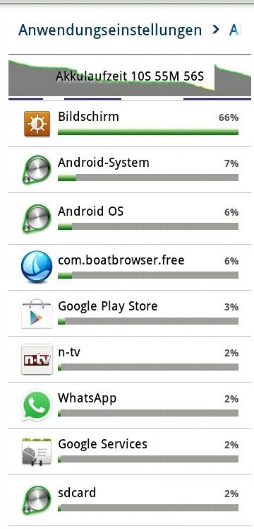

Vielleicht wäre es mal schön zu sehen, welche Apps wieviel Akku gezogen haben. Dann kann man schonmal einen Tip abgeben, aber so wird das nix.
Dies bitte brauchen wir...
Schuld war Battery Monitor Widget selbst.
Die ROM selbst ruckelt mir aber zu viel, ich bin gewechselt zur BareBoneRom BBR.
