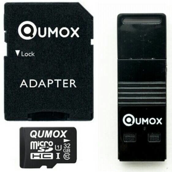

Diese Lösung für 11,29€ bei eBay enthält einen passenden mikroUSB-Stick für mikroSDs und die mikroSD mit Adapter und lässt alle Kombinationen zum Anschluss zu.
Auch nach 64gb gucken...

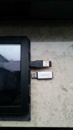

Aber ansonsten finde ich das nicht störend... ist doch nicht sooo groß, siehe Bild, das ist meine Lösung.
Zum Vergleich habe ich mal einen herkömmlichen USB Stick daneben gelegt.
