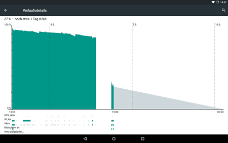

Ok, der Fehler liegt wohl doch in der aktuellen ROM. Diesmal habe ich ihn auf frischer Tat erwischt. Das übliche Symptom: Tablet geht nicht mehr an, Akku is unerwartet leer.
Auch diesmal ging das Tablet nicht mehr an, aber nach einen Softreset bootete es diesmal doch, mit 30% Akku verbleibend (von über 80 wenige Stunden zuvor). Das Tablet hat sich im Standby aufgehangen und ab dann schnell den Akku leer gesaugt. Passiert nicht immer, aber wohl regelmäßig.
Screenshot reiche ich nach, gerade unterwegs.

So, wieder am richtigen Rechner - Dateiupload mit Tapatalk scheint keine leichte Übung zu sein.
Der Screenshot im Anhang sollte das Problem verdeutlichen. Das sieht mir nicht nach einem Problem mit Ursache im Userspace aus, also glaube ich nicht, dass ein Wipe der Datenpartition hier relevante Auswirkungen haben dürfte. System und Cache werden ja ohnehin bei jedem Flash frisch erstellt - dennoch hatte ich das Tablet erst kürzlich neu aufgesetzt, die ROM ist also tatsächlich "sauber" geflashed.
Wie man im Screenshot sieht hat sich das Gerät schlicht komplett aufgehangen und selbst die Protokollierung der Akku-Daten hat nicht mehr weiter funktioniert - gleichzeitig wurde der Akku wie bei maximaler Belastung leer gesaugt.
Für mich deutet alles auf einen Bug im ROM hin, so katastrophal lässt sich Android eigentlich nicht mit userspace-apps abschießen.

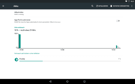

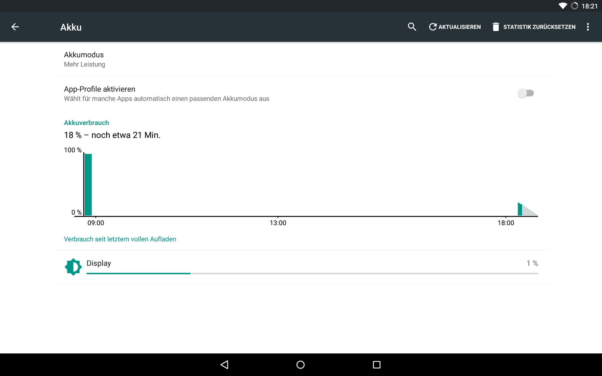

So, nach einem erneuten Flash der letzten Version, Factory Reset und Neueinrichtung ... tritt mein Bug immer noch auf. Ich bin mir jetzt zu 99% sicher, dass der Fehler im ROM selbst zu finden ist. Was ich nicht verstehe ist, weshalb er so selten auftritt und sonst noch von niemand anderem gemeldet wurde.
Siehe Screenshot. Das Tablet lief knapp drei Tage ohne Reboot und ohne Fehler, Entladung im Standby sehr gering - alles wunderbar.
Über wurde es dann Nacht aufgeladen und morgens mit randvollem Akku auf den Tisch gelegt, unbenutzt. Kurz danach muss es sich wieder aufgehangen haben, die Protokolldaten für den Akku fehlen. Als ich es heute Abend wieder anschalten wollte war das Tablet warm (CPU unter Last) und es ging gar nichts mehr. Nach einem Soft Reset zeigt der Akku noch 20%, rapide fallend.
Ich wüsste auch nicht, welche Protokolldaten ich für diesen Fall befragen könnte, das ist ein wirklich schwer zu identifizierender Fehler.
@Spartaner25, @subdiff oder @Sandmann79 - hat jemand von euch eine Ahnung, wo man hier mit der Fehleranalyse beginnen könnte.
Hat sonst wirklich niemand etwas ähnliches beobachten können?
Ich nutzte das Tablet in einem 5Ghz WLAN, mit SanDisk Ultra 32GB SD (FAT32) und im "Maximale Performance" Modus - sonst fallen mir keine Alleinstellungsmerkmale mehr ein.

Wie schon erwähnt bin ich dabei, die Implementation des Powermanagments besser zu verstehen, es kann in deinem Falle sein, dass deinem Gerät vll. eine Spannung im Deep-Sleep zu niedrig ist, und das Gerät daher ausgeschaltet wird. Dass die CPU heiß lief ist natürlich ungewöhnlich. Magst du vll. sagen, was du sonst noch installiert hast? Es könnte sein, dass eine App mit dem Rom aus irgendeinem Grund inkompatibel ist.
