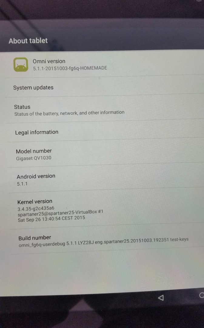

Übrigens habe ich eine "kleine" Überraschung für euch, aber wie immer kein ETA. Ich bin sonst auch für Vorschläge offen für eine Rom das noch näher an AOSP liegt.

Wolder, AOSP heißt nicht automatisch fehlerfrei, im Gegenteil. Omni ist allerdings wirklich eine spannende Entwicklung - unsere Probleme würden aber beide nicht unbedingt lösen, die scheinen eher im tiefer auf Kernelebene zu suchen sein.
Ich kann es probieren, wenn Omni klappt, dürfte AOSP wohl auch gehen, auch wenn einiges dann eben nicht funktionieren könnte, eben wegen den erwähnten fehlenden Flags.
