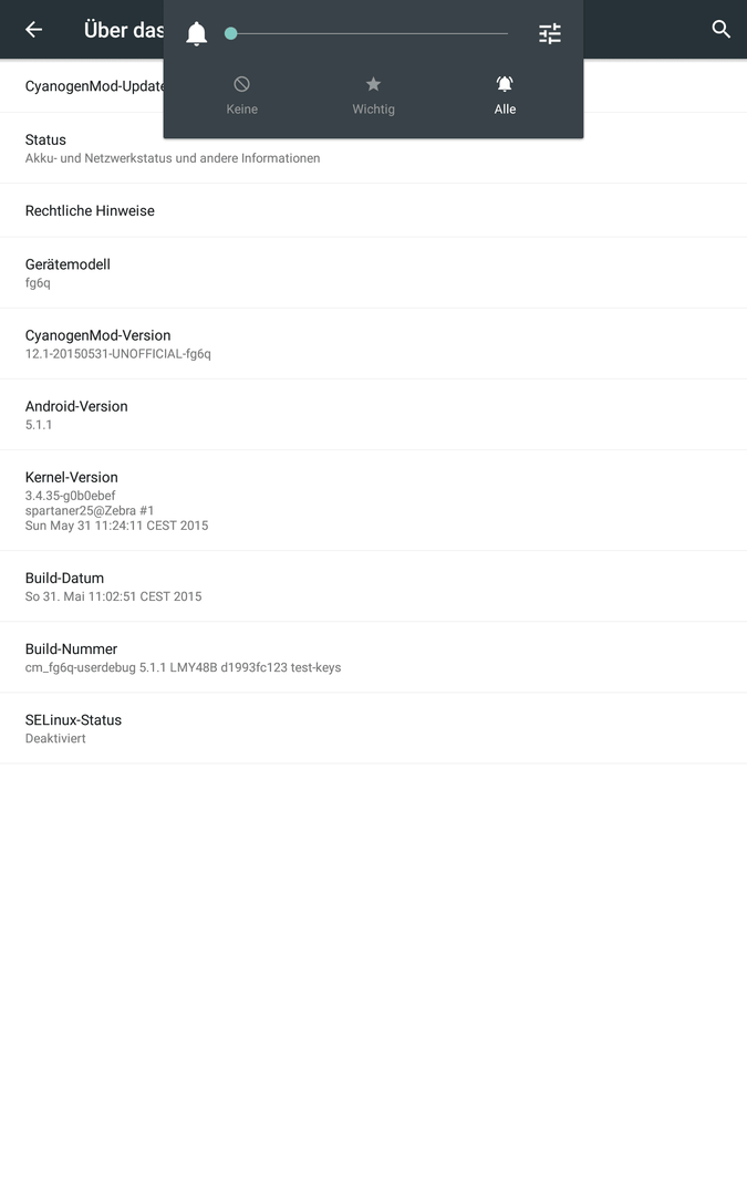

Hallo Zusammen,
ich habe ein echt du... Problem. Und zwar habe ich auf dem qv die Rom 5.1.1 geflasht "siehe screen shot"
Jetzt hab ich versucht die aktuellen Roms zu flashen, da sagt mir mein Gerät ich hätte keine root rechte mehr. Beim Versuch diese wieder zu bekommen bin ich an meine grenzen gestoßen. Bitte helft mir!
Wie kann ich mit der cm Version die root rechte wieder aktivieren? Ich danke euch schon mal im voraus für eure Hilfe!

Schau mal in Einstellung -> Entwickleroptionen.
Dort kannst du root aktivieren.
Danke! Hat funktioniert.

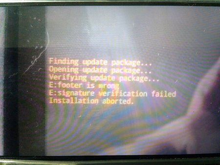

Jetzt lässt sich aber die Rom nicht Flashen ;( bricht einfach mit Fehlermeldung ab
[DOUBLEPOST=1444214617,1444213707][/DOUBLEPOST]Da das Bild dazu

Spartaner25 schrieb:
Wenn du mit TWRP flashen würdest, würde es auch funktionieren :winki::
TWRP Touch Recovery 2.8.7.0

Mit flashify musst du erst das twrp installieren, dann in recovery starten und dann mit twrp cm flashen.
Reaktionen: ohrensteif
Oh Gott, nein! Nein, nein, nein!
So, wieder im Haus. Mein obiger Beitrag bezog sich auf ohrensteif. Als BOOT image soll er bitte GAR NICHTS flashen!!! TWRP als RECOVERY flashen und CM dann darüber als SYSTEM Image installieren (das landet dort automatisch, dennoch empfehle ich den /system wipe vor der Installation).
