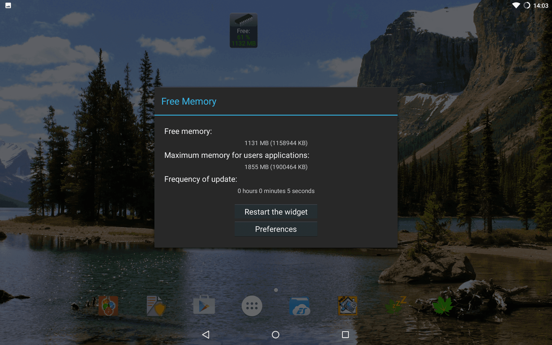

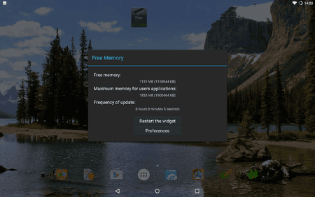

Und sag mal, direkt nach dem Neustart hast du auch nur so wenig RAM frei?
Nach dem Neustart sind es wie bei dir gut 1GB freier, bzw. befreibarer RAM, danach wird es zunehmend weniger.

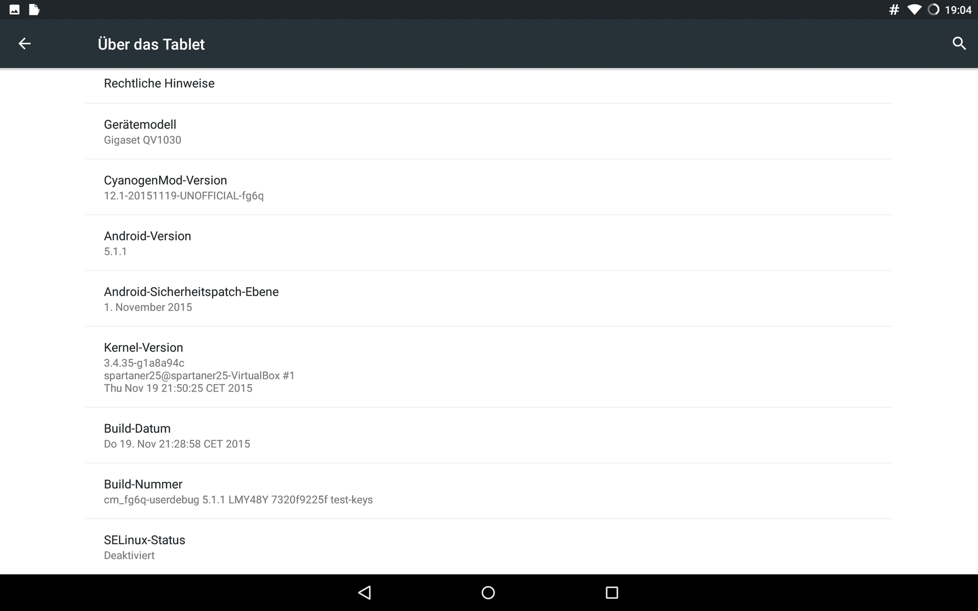

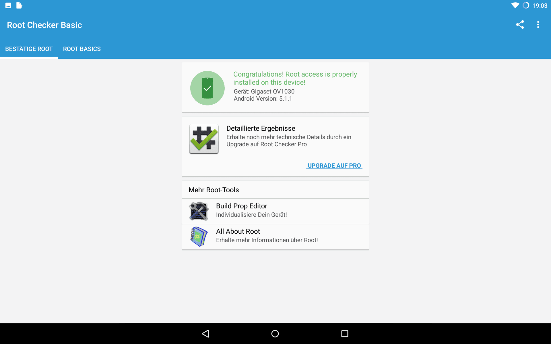

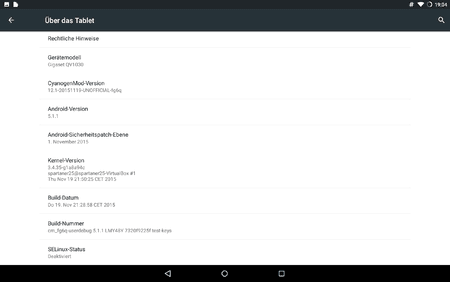

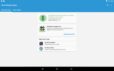

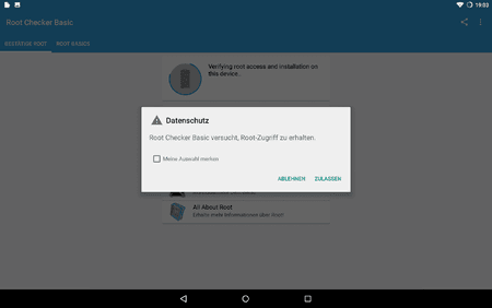

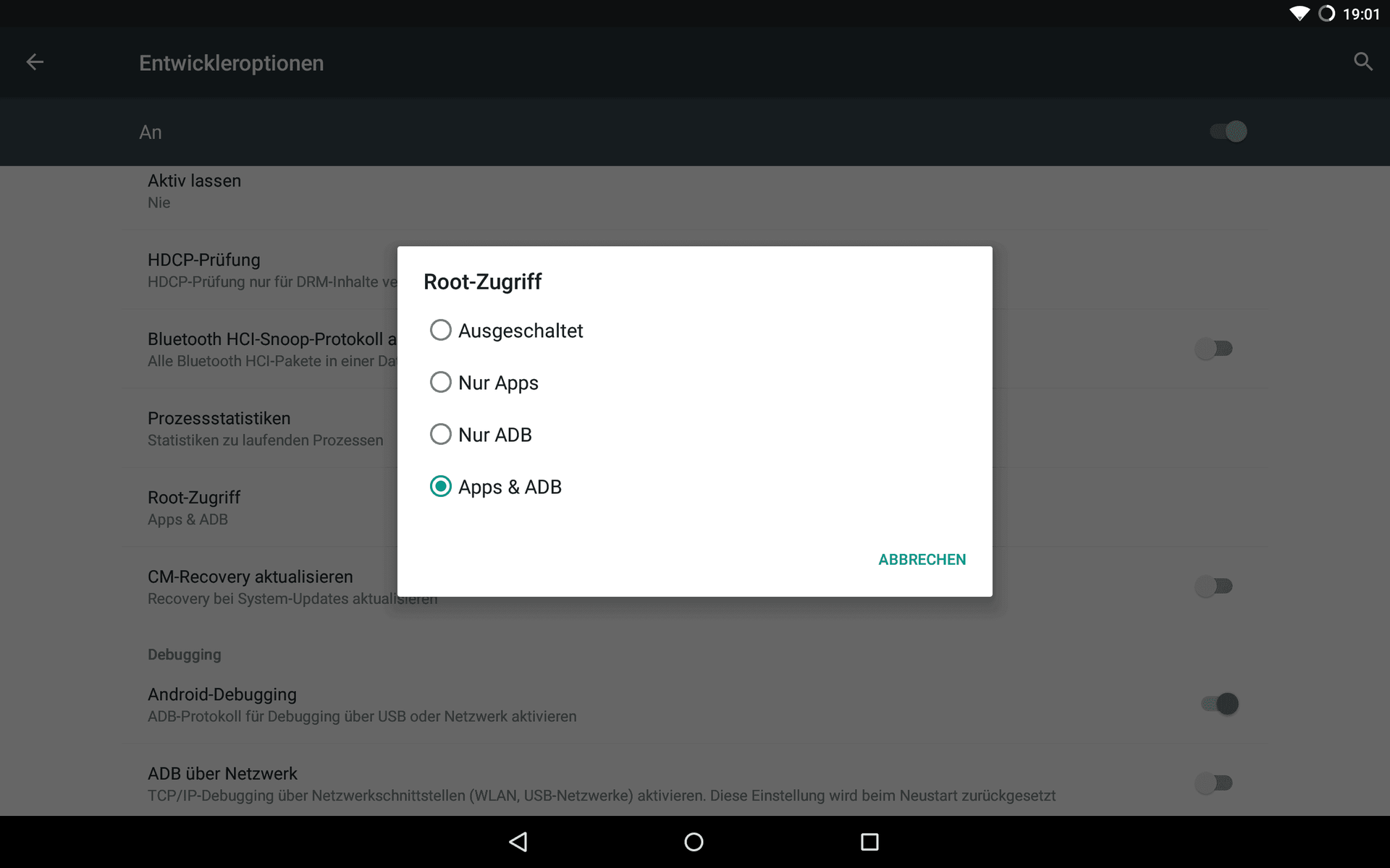

Towelroot, etc. braucht man nicht. Um den Root-Zugriff zu aktivieren:
  • Einstellungen > Über das Tablet > "Build-Nummer" mehrmals drücken
  • Einstellungen > Entwickleroptionen > "Root-Zugriff"
Reaktionen: Overmind123
