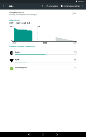

Hallo und ein gutes neues Jahr ... ich habe mir zu Weihnachten ein qv1030 gegönnt und mit dem Rom cm-12.1-20151221-UNOFFICIAL-fg6q verfeinert ... leider habe ich nun das Problem dass das Tablet nach einiger Zeit ausgeschaltetem warm wird, den Akku entlädt und sich nur noch mittels 10 Sekunden Reset einschalten lässt. Der Akku-Monitor zeigt für die fragliche Zeit dann auch eine Lücke. Ich habe schon versucht neu zu flachen und alle Partitionen formatiert - leider keine Abhilfe. Kann mir da jemand bitte einen Tipp geben??

@AndHil1030
Bekanntes Problem mit dieser ROM - das Problem besteht in bisher allen Versionen. cm-12.1-20151221-UNOFFICIAL-fg6q ist ein großer Versuch, das Problem zu eliminieren, allerdings wie man sieht weiterhin nicht ausreichend.
Für dich bleibt nur:
1. Tablet bei Nichtbenutzung herunterfahren
2. Auf eine Lösung warten und mit dem Problem leben (und der Erkenntnis, dass es sogar schon deutlich schlimmer war)
3. Zurück auf Stock oder ein Stock-basiertes ROM.
