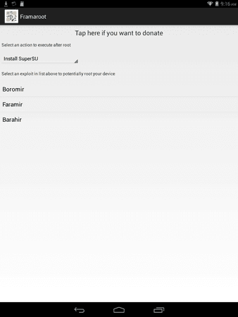

Hallo Zusammen Hier das Gewünschte Tut Zum rooten...
Ich hab alle benötigten APK's angehängt oder verlinkt...
als erstes FramaRoot Installieren und starten
attachment.php

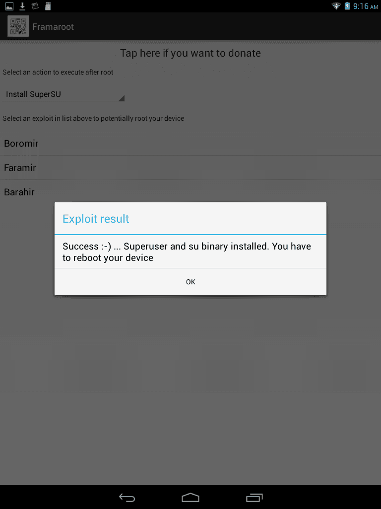

Auf "boromir" klicken und warten was passiert sollte die meldung wie im Bild unten kommen war der exploit erfolgreich wenn nicht die zwei anderen exploits noch durchtesten einer sollte funktionieren...
attachment.php
attachment.php
das Tab Neu starten.. und nach dem neustart dann Supersu installieren..

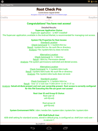

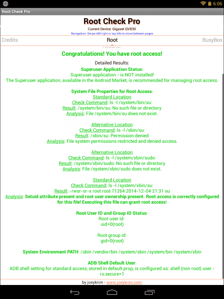

dann den Root checker installieren und den root status prüfen..
schaut es aus wie auf dem Bild unten.. dann glückwunsch dein Tab ist gerootet...
attachment.php
attachment.php
