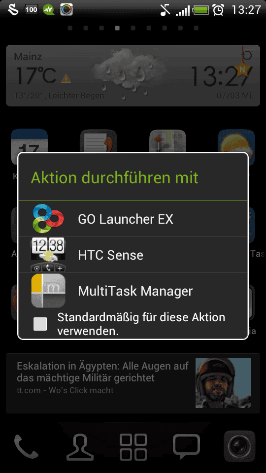

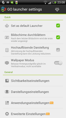

ich hab jetzt nicht alle 252 Seiten dieses Threads gelesen, bin noch erschöpft von den 181 Seiten im Akku-Thread zum HTC Sensation, wo ich wirklich alles gelesen hatte... Ich hoffe daher, ich stell jetzt keine bereits beantwortete Frage.
Erst mal meien Daten:
Handy: HTC Sensation XE
Android-Version 4.0.3 T-Mobile-Branding
Da war ja dann zunächst HTC Sense drauf, dann hab ich den GO Launcher EX draufgespielt, der mir eigentlich auch gut gefällt, den ich aber nicht wirklich als DEFAULT-Launcher definiert kriege!
Obwohl ich die Einstellungen so habe, wie in dem weißen Screenshot, kommt bei mir ziemlich häufig, wenn ich auf dem Handy die Home-Taste drücke, die Dialogbox wie im anderen Screenshot. Selbst wenn ich da ein Häkchen bei "nicht mehr fragen" setze, kommt das in anderen Situationen dann doch wieder.
Nebenbei: Der GO Launcher EX wäre für mich perfekt, wenn ich etwas schneller an die Grundeinstellung (HTC) käme. Da muss ich jetzt immer erst den Einstellungen-Button drücken, DANN auf Systemeinstellungen und DANN auf "more"... früher (HTC Sense) hatte der Einstellungen-Button meines Handies gereicht. Kriegen wir das wieder so hin?

...kann meinerseits so nicht nachvollzogen werden,
habe den Go-Launcher (mit einigen) Unterbrechungen
seit über einem Jahr sowohl auf dem NexusS als auch
LG4 Nexus als Standardlauncher eingesetzt,die Abfrage
kam bei mir so noch nie.
Da "Sense" aber tiefer in die Systemeinstellungen eingreift als Vanilla-Android
kann es natürlich sein,dass bei Mehrfachbelegung von Einstellungen,Buttons etc,
dass System des HTC nicht stringent den "Go" als Default annimmt.
In den "Erweiterten Einstellunge"n des Go auf jeden Fall
"System persistent" und "Stoppen erzwingen verhindern" anhaken.
Zu den Systemeinstellungen kann man ggf Shortcuts auf einem Screen einrichten.
Gruss cmb

Hab das Häkchen bei "System persistent" jetzt mal gesetzt (das andere Häkchen war schon). Mal sehen, wie es sich jetzt im Alltag verhält. Danke!
