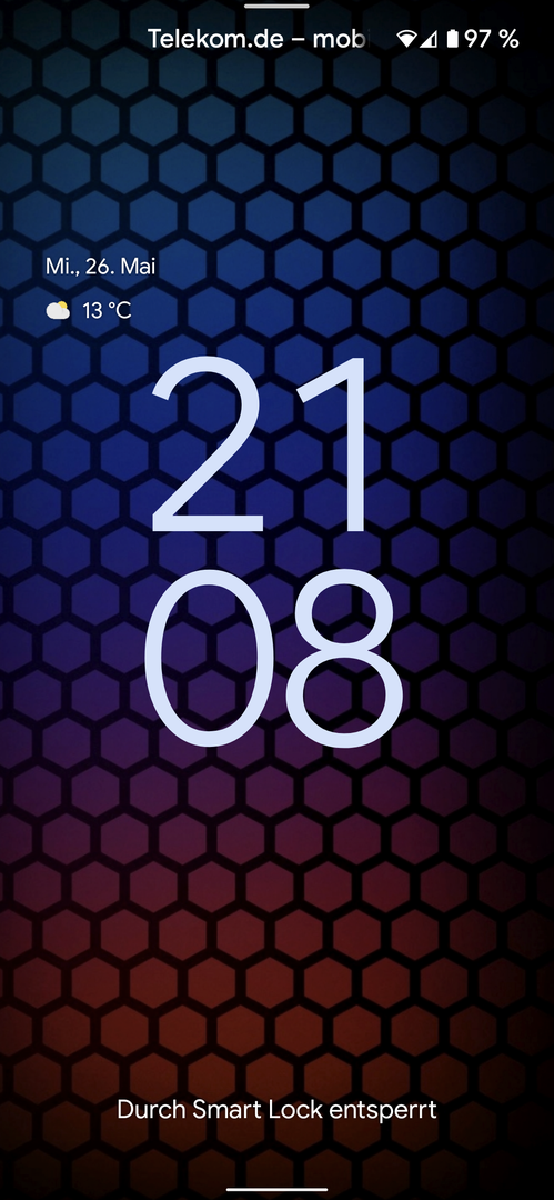

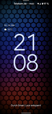

Hat jemand bei der Beta auch diesen Strich ober mittig🤪 Was bedeutet der?
Jap den habe ich auch. 😁
Reaktionen: kubean
@kubean
Zieh den Balken Mal runter 😄
Reaktionen: kubean
@kubean Hab ich auch. Aber nicht immer. Und nur sichtbar wenn gesperrt. Also aufm AoD oder Sperrbildschirm.
Wenn ich versuch den runter zu ziehen kommt nur die Statusleiste.
Manchmal ist er aber auch wieder weg.
Reaktionen: kubean
@DerMeilenstein so weit ich das bisher beobachten konnte, ist das wohl der unterste Teil der Statusleiste, der aus irgendeinem Grund teilweise angezeigt wird. Ab und zu sehe ich den auch bei mir…
Reaktionen: kubean

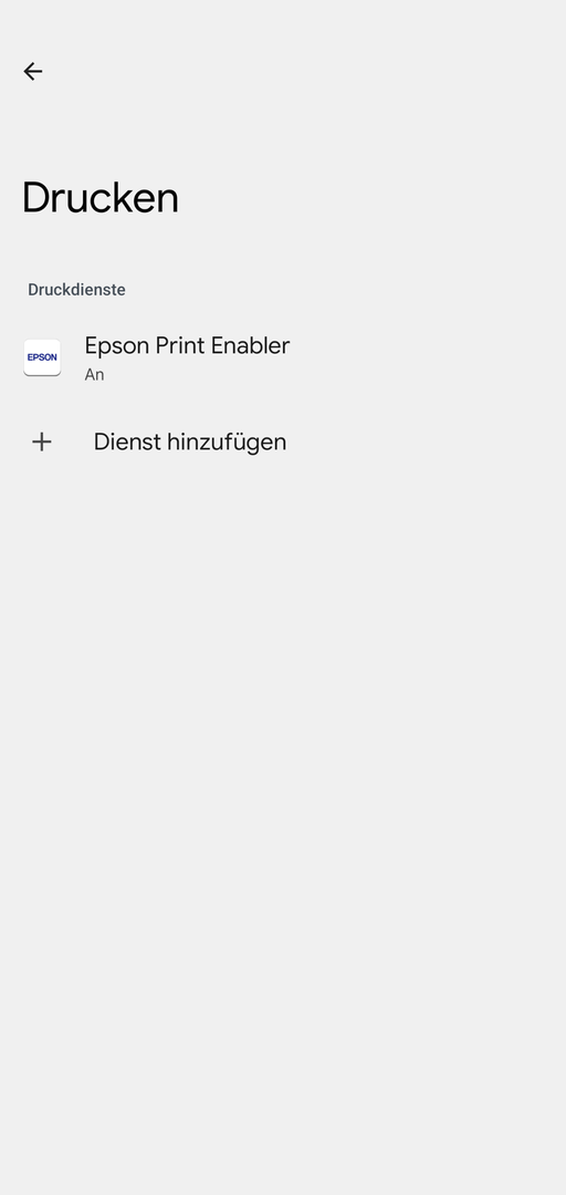

Jakob2199 schrieb:
@vergilbt wie hast du das hinbekommen? Ich habe mir auch die App heruntergeladen, jedoch öffnet sich bei mir immer zuerst der Standarddruckdienst, welcher direkt abstürzt. Ich kann also nicht auf den Epson Print Enabler zugreifen.
Gehe in
-> Einstellungen -> verbundene Geräte -> Verbindungseinstellungen -> Drucken
Dann würde ich den Standarddienst Mal rausschmeißen und ersetzen mit der App (insofern diese auftaucht)
Reaktionen: Jakob2199

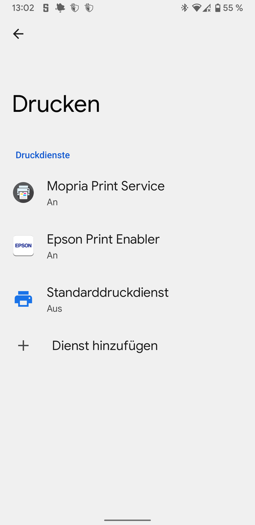

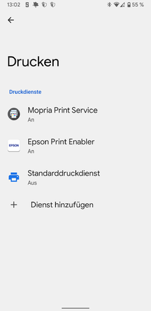

@vergilbt ich habe ehrlich gesagt keine Ahnung, wie ich den Standarddruckdienst rausschmeiße, ihn nur zu deaktivieren hat nicht gereicht. Die App Mopria, die @hoo empfohlen hat, funktioniert aber auf den ersten Blick sehr gut!
Der Standarddruckdienst verschwindet übrigens bei mir nicht aus der Liste, es sieht nach dem deaktivieren nur so aus:
OK ist ja auch eine Lösung 😉
Aber Standarddruck Dienst ist ja eh aus...
@vergilbt ja, den hatte ich auf deinen Hinweis hin deaktiviert in der Hoffnung, dass dann der Epson Print Enabler geöffnet wird. Du meintest ja, dass ich den Standarddruckdienst rausschmeißen soll, ich dachte, dass damit das Deaktivieren gemeint war.
