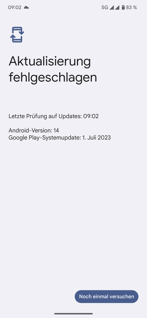

@maik005 Das stimmt es kommt nur die Benachrichtigung „ Notrufe über W LAN nicht möglich. Vodafone
Aktuell wird mir ein Update angezeigt
dieses lässt sich jedoch nicht installieren.
Neustart, Gerät ausgeschaltet, dennoch nach etlichen Versuchen nicht möglich.
Reaktionen: tolong4u und KingJames23
Bei mir das selbe
Reaktionen: mamibe
Lässt sich bei mir auch nicht installieren.
Reaktionen: mamibe

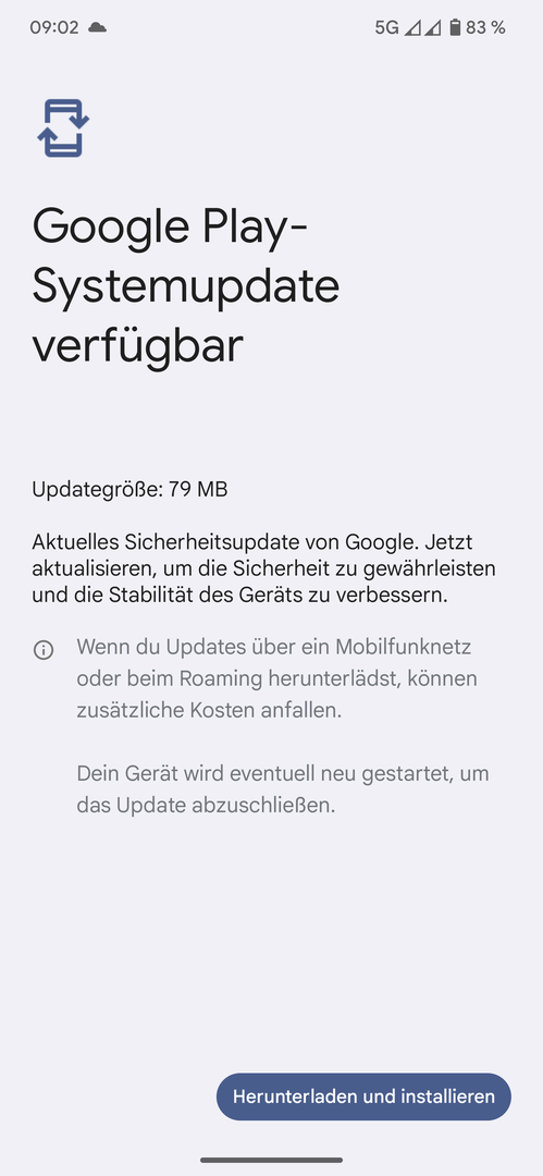

@mamibe
Kann ich hier für das 6a ebenfalls bestätigen. Das Update ist 72MB groß, lässt sich aber auch nicht installieren.
Reaktionen: mamibe
Hier das Selbe, habe auch schon versucht diverse Caches zu löschen ohne Erfolg.
Reaktionen: noraja und mamibe

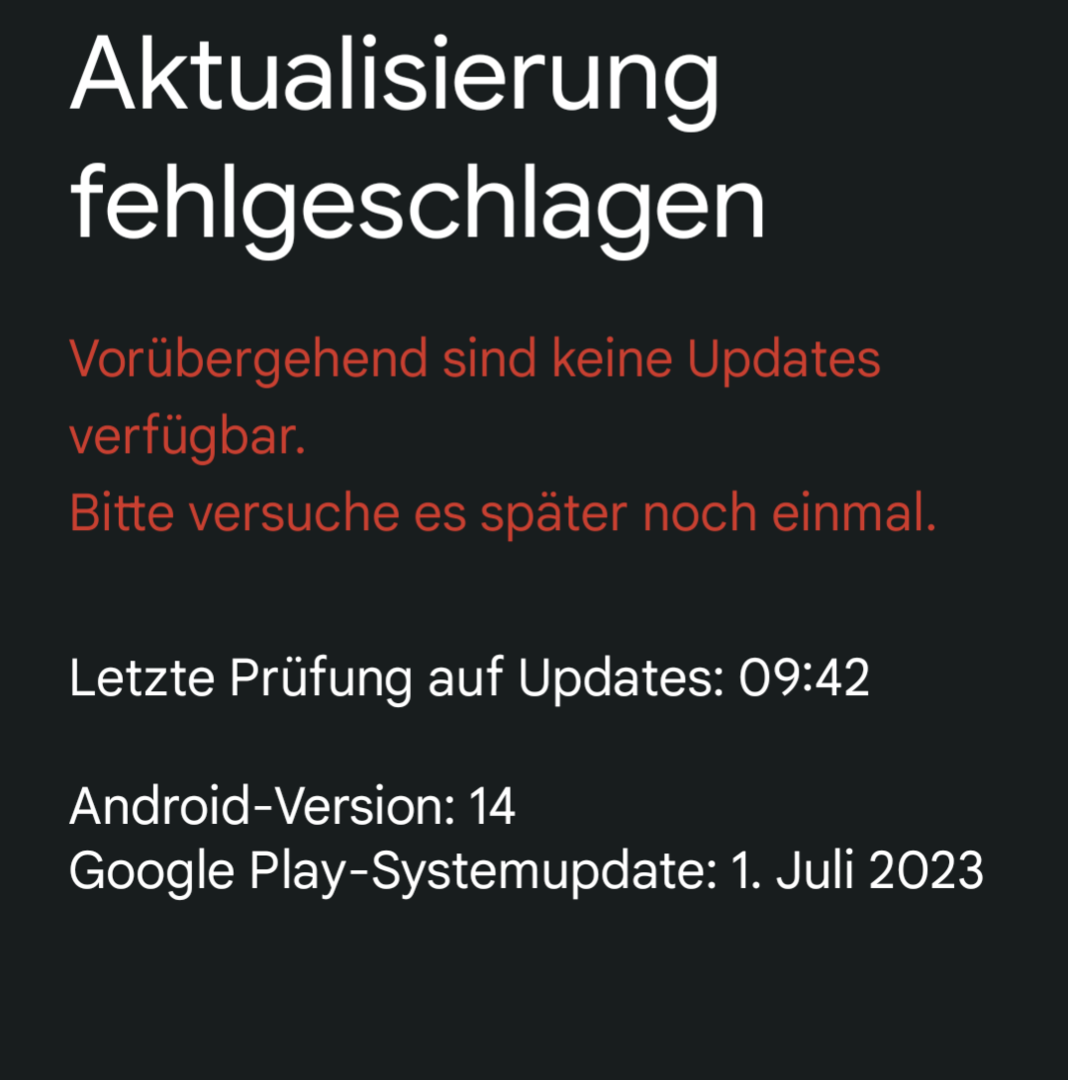

Vorübergehend sind keine Updates verfügbar.
Bitte versuchen sie es später noch einmal.
Es scheint wohl Server Probleme bei Google zu geben.

krass hatte Anfangs 72 MB angezeigt bekommen. Jetzt 70 MB.
Lässt sich aber weiterhin nicht installieren...
Also Warten... Wird schon klappen irgendwann.
Reaktionen: mamibe
Wird mit Sicherheit in ein paar Tagen sich selbständig installieren.....
PS gerade nachgeschaut P7p 79mb geht ebenfalls nicht.
Also einfach warten
