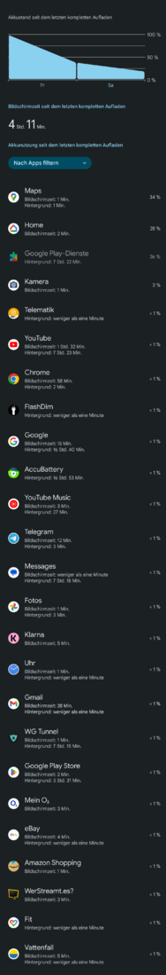

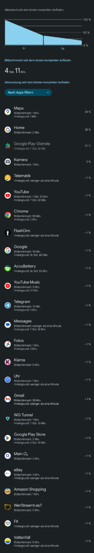

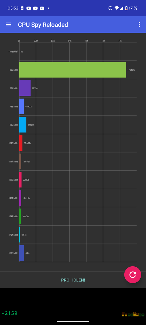

Ich möchte das teilweise zurückziehen.
Ich habe eben einmal nachgesehen und 0 Sekunden DeepSleep :1f631:
Das Gerät wird allerdings nicht deutlich warm, auch ist die Akkulaufzeit nicht so schlecht.
Dauerhaft 5G an, zu Hause im WLAN.
Heute von ca. 15-22 Uhr unterwegs gewesen.
Pixel 7a, Beta 4.1

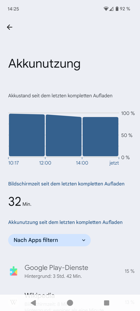

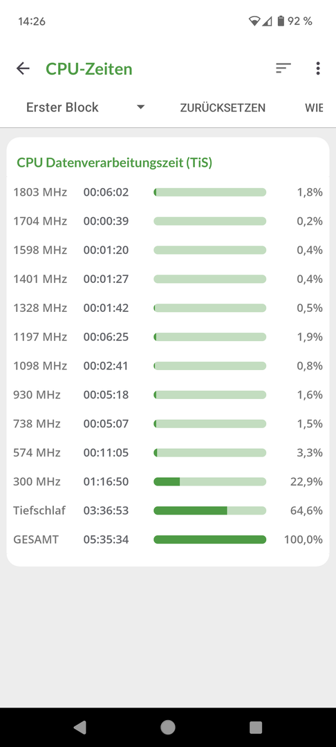

Zunächst noch mal Danke für die Info mit der App.
Wenn ich mir das heute ansehe, würde ich das erste mal an Hand der Kurve der Akkunutzung sagen, das eine Tiefschlafphase vorhanden war. Die 3 Stunden 36 Minuten, die das Gerät im Tiefschlaf gewesen sein soll, scheinen mir definitiv zu lang.
Hier stimmt so einiges noch nicht so ganz richtig, was das Thema Akku angeht - hier müssen viele noch nacharbeiten.
Aber wenn es sich fortsetzt, das die Kurven flach werden, wäre das ein Zeichen das Google auf dem richtigen Weg ist.
Komisch ist das aber alles schon, aber gestern und heute kamen ja auch wieder ein paar App-Updates, auch von Google.
Für den August sehe ich allerdings keinen Release des offiziellen A15 mehr.
