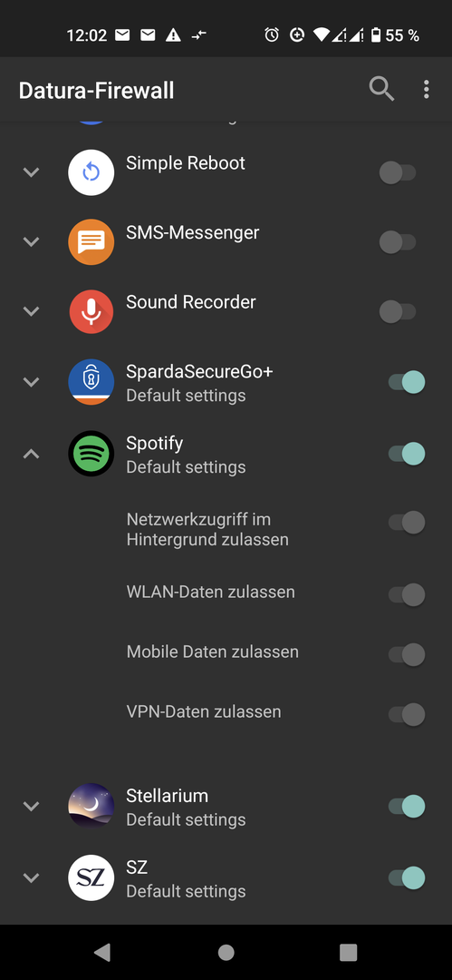

An die Calyx-Fireweall taste ich mich gerade erst heran. Da ist bei mir von Anfang an fast alles aktiviert, auch 'Spotify'. Wenn ich 'Spotify' in der Firewall öffne, gibt es vier Unterpunkte, die alle deaktiviert sind, z.B. 'WLAN-Daten zulassen' und 'Mobile Daten zulassen', die sich aber auch nicht aktivieren lassen. Ist das korrekt oder ein Fehler?

Zur Firewall: Der erste/oberste Schalter bei einer App ist der Hauptschalter. Nach deinem Screenshot ist für Spotify alles aktiviert. (einmal den Hauptregler aus- und wieder einschalten, um die darunterliegenden Schalter zu 'ent-grauen'/schaltbar zu machen).
Da die Firewall alle Internet-Zugriffe für Spotify gewährt, muss es an etwas anderem liegen...wie schaut es mit einer optional installierten Adblock-Methode aus, die möglicherweise Spotify abstürzen lässt!?
