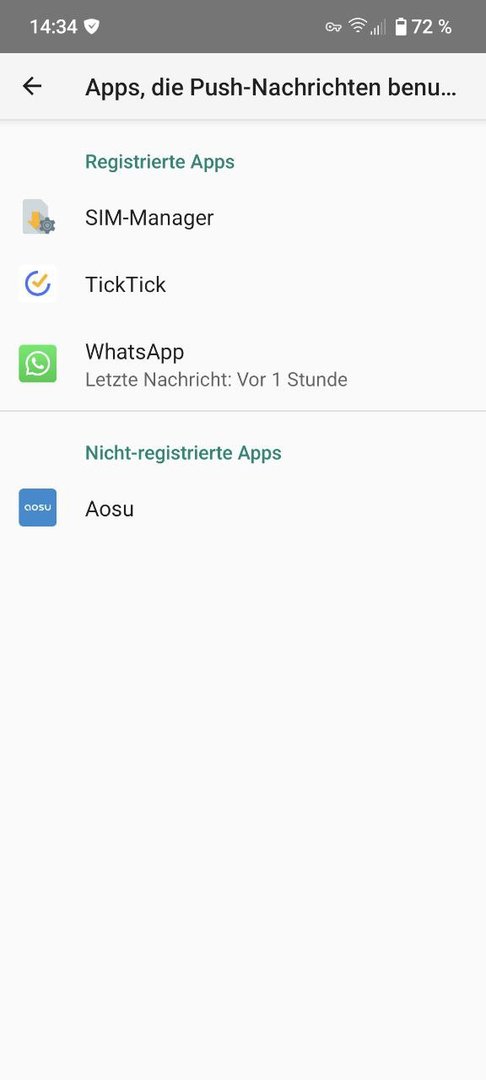

ich habe auf mein Pixel 7a nun mal Calyx aufgespielt.
Es funktioniert alles - außer die Push Benachrichtigung von meiner AOSU Kamera App.
Hat jemand einen magischen Tip dazu?
@gecko03
Die Kamera-App ist in MicroG für Push registriert (sollte in den registrierten Geräten in MicroG auftauchen)?
MicroG > Cloud Messaging > 3-Dot oben rechts > Erweitert > neue Apps bestätigen auch aktivert, dass die jeweilige App beim ersten Aufruf auch eine Push-Registrierungs-Erlaubnis abfragt.
Reaktionen: 521665 und mädschie
@Berlino
Hallo Berlino,
unter MicroG > Cloud Messaging > 3-Dot oben rechts > Erweitert > neue Apps bestätigen
habe ich den Haken jetzt mal testweise gesetzt.
bei der Installation der App wird dann gefragt ob ich die registrierung für Push-Nachrichten erlauben möchte,
was ich auch bestätigt habe, danach erscheint die App als "nicht registrierte App". s. Screenshot anbei.
an dieser Stelle komme ich nicht mehr weiter.
Funktioniert Push für Aosu jetzt trotzdem? Wenn nicht, bei MicroG aus der Push-Liste löschen, Aosu deinstallieren, Geräte-Neustart, Aosu installieren und Push für die App erlauben...dann sollte es eigentlich gehen.
Reaktionen: mädschie
so herum hat es jetzt funktioniert.
ich Danke Dir vielmals dafür! :D
Voilà, passt! :1f44d::1f60e:
P.S. Im selben 3-Dot-Untermenü kann man bedarfsweise auch noch den Push-Intervall nachjustieren. Ich habe da für alle Netzwerke 5 Minuten (manuell) eingestellt und werde so ziemlich instant benachrichtigt (das hat bei GOS mit sandboxed Playdiensten teilweise geringfügig länger gedauert).
Reaktionen: 521665, gecko03 und mädschie

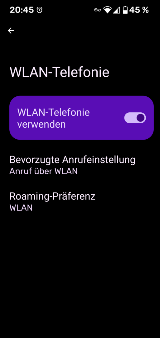

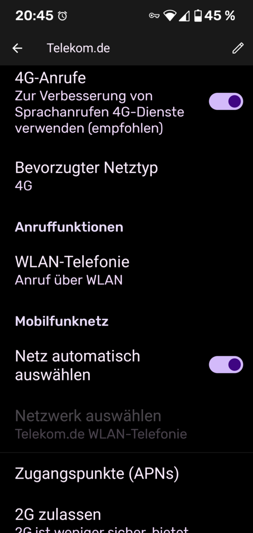

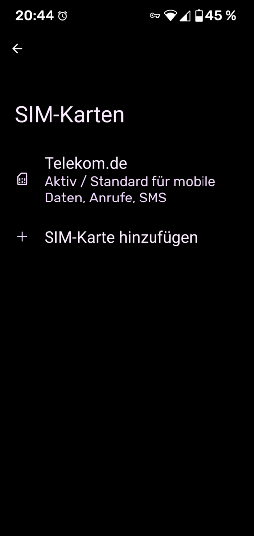

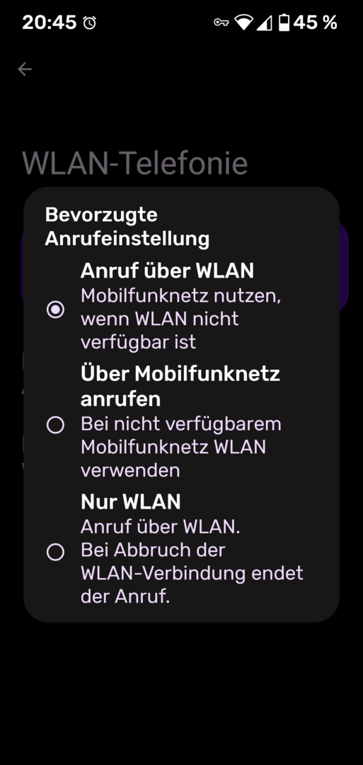

An alle, die im Telekom-Netz unterwegs sind und auf VoWiFi/WLAN-Telefonie wegen schlechtem Empfang angewiesen sind:
Ich probiere gerade einige Dinge mit Shizuku und habe mir dank dieser Anleitung die Schalter für VoLTE/VoWiFi + zusätzlicher Optionen im Einstellungsmenü freigeschaltet.

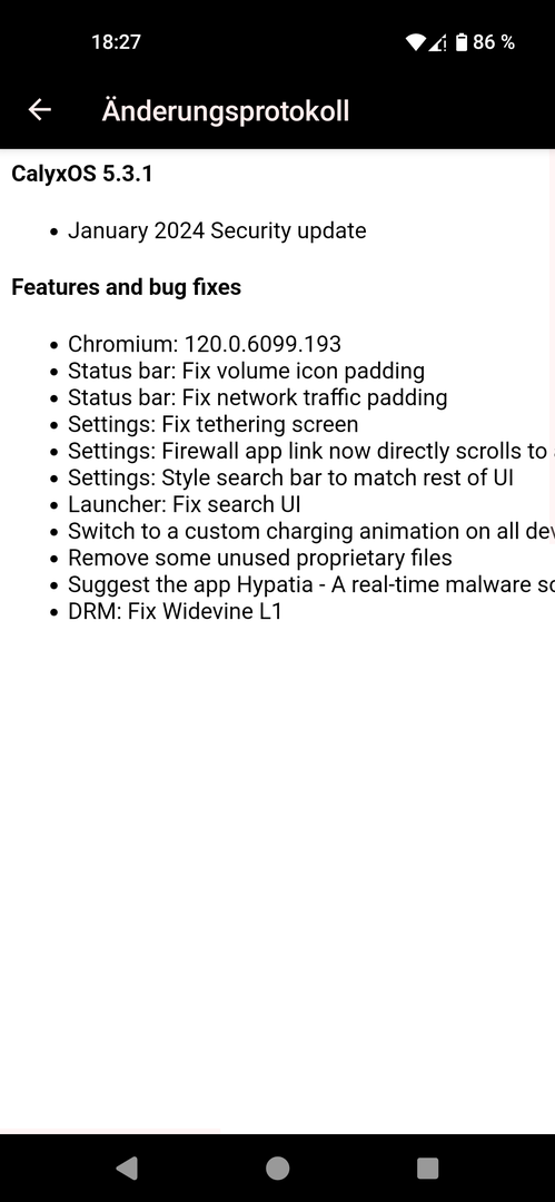

Die Beta für das 4a ist raus, auch für das 4a5G
Reaktionen: 521665, mädschie, 177020 und eine weitere Person
