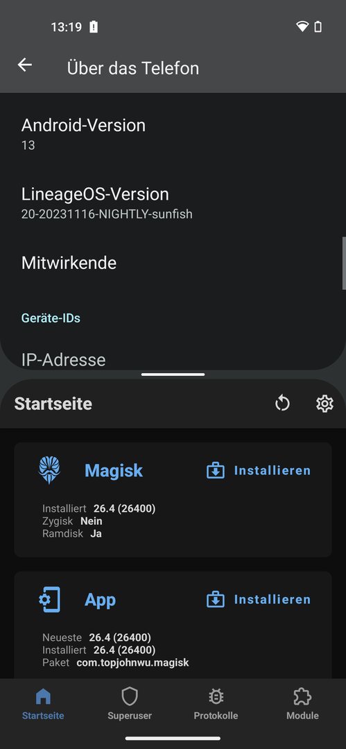

Zunächst habe ich versucht, das System nach der freundlichen Hilfe von @juni wieder auf die Root-Spur zu bringen, habe dabei aber nur ne'n Haufen Errors kassiert. Was tun?
Meine etwas gewagte Idee war, mein gerootetes OnePlus 7T zu nehmen, dort die boot.img des Pixel 4a irgendwo in den Speicher zu kopieren und dann diese Pixel-Datei auf dem OnePlus zu patchen. Und das hat funktioniert!
Danach hat dann auch noch funktioniert, die so gepatchte boot.img auf das Pixel zu flashen, und siehe da, das Pixel startete neu mit gerootetem, aktuellen LineageOS!
Ich vermute, dass der Fehler beim Patchen auf dem Pixel durch das LineageOS (20231116) des Pixel 4a verursacht wurde, ebenso der von @juni vorgeschlagene, mißglückte Versuch, über das Lineage Recovery auf dem Pixel zu patchen.
Ich hoffe nun, dass der Fehler im aktuellen OS-Update mit dem nächsten Update behoben sein wird. Und falls nicht, dann weiß ich ja nun, wie ich ihn umgehen kann!
Schade. Normalerweise klappt das. Welche Fehler kamen?

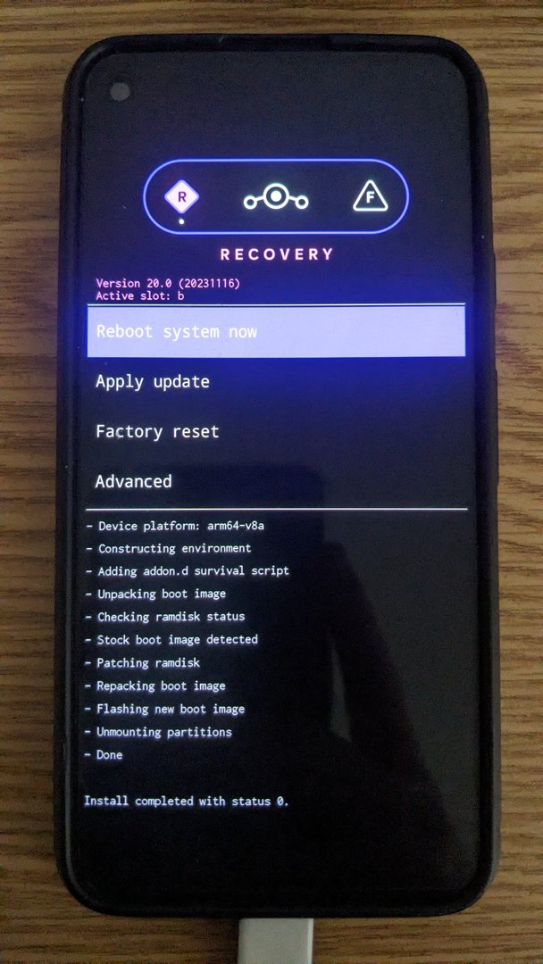

Error: recovery: footer is wrong
Error: recovery: Signature verification failed
Error: recovery: error 21
Error: logwrapper: Cannot unmount /metadata /ota
Error: recovery: Error in /sideload /package.zip (Status 127)
Install completed with status 1.
Installation aborted.

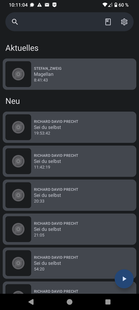

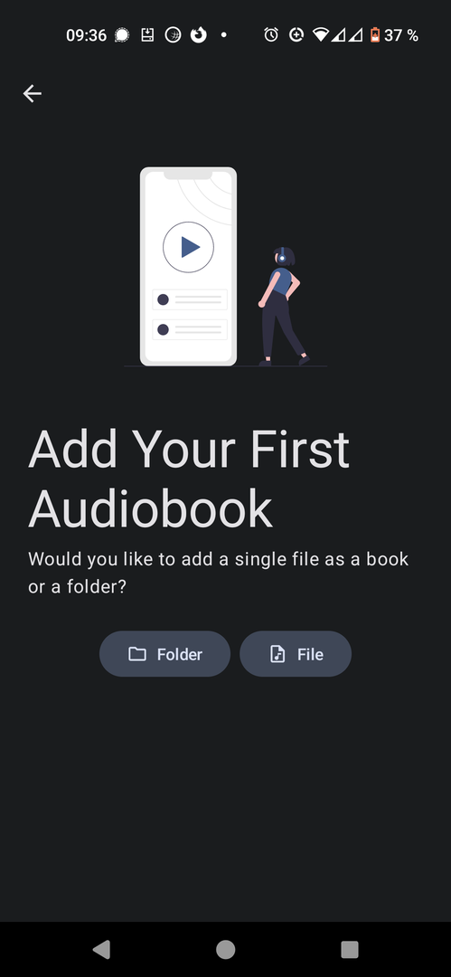

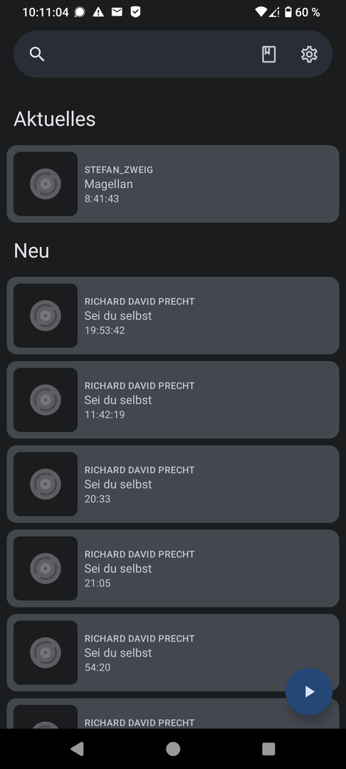

Voice-App zum Hören von Hörbüchern läuft nicht auf meinem Pixel 4a.
Ich habe die App, von F-Droid geladen und auf zwei Geräten installiert. Auf dem OnePlus 7T läuft sie problemlos, auf dem Pixel 4a wird nach der Installation ein Bildschirm zur Auswahl eines Hörbuch-Verzeichnisses oder einer Hörbuch-Datei angezeigt, das Gerät reagiert jedoch nicht auf meine Wahl. Im Anhang Screenshots von beiden Geräten. Beide Phones laufen unter Lineage 20 mit Lawnchair-Launcher. Was kann die Ursache sein, dass Voice auf dem Pixel nicht läuft?

Normalerweise sollte sich an diesem Punkt der systemeigene Dateimanager öffnen.

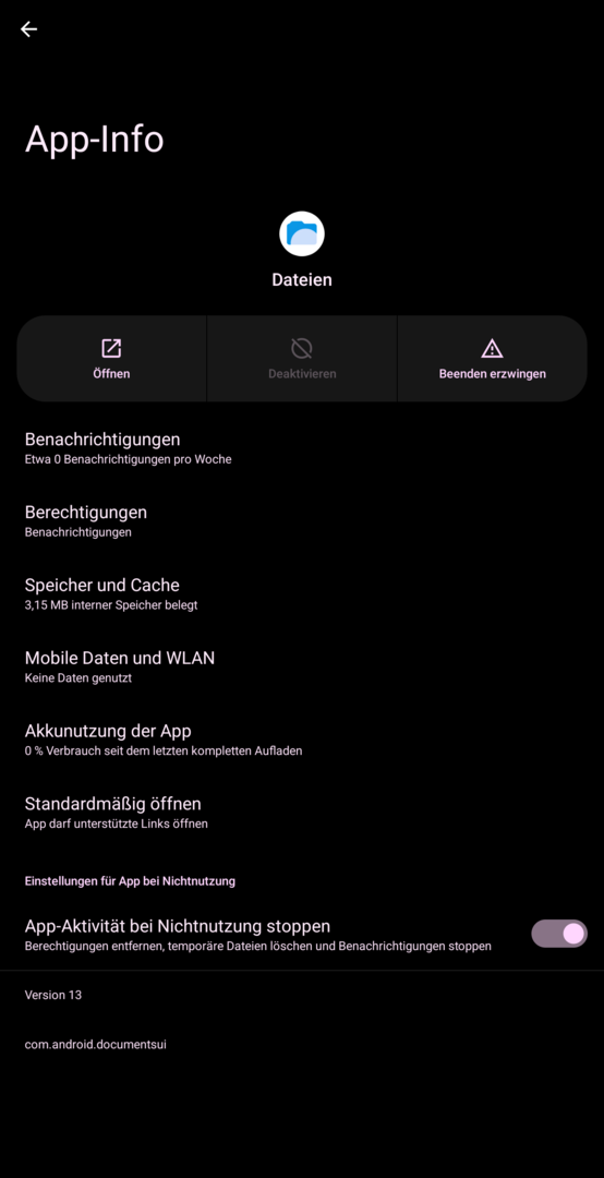

Welches ist denn der systemeigene Dateimanager des Pixel 4a? Könnte mir der abhandengekommen sein?
Eigentlich nicht ... außer du hast ihn mit Root irgendwie wegoptimiert. Bekommst du ihn zur Auswahl, wenn du hier im Thread auf "Dateien anhängen" drückst?

Nein, aber sie ist auf meinem OnePlus installiert !
Und nun auch wieder auf dem Pixel, und der Fehler ist weg!!!

Ich dachte, das wäre klar. Es lag an der fehlenden 'Dateien'-App. Genau genommen habe ich auf dem OnePlus-7T zwei Apps gefunden:
- die 'Dateien 13.apk' und eine
- 'DocumentsUI.apk'.
Beide Apps haben im Datei-Explorer dasselbe Icon.
Dass ich irgendwann die 'Dateien'-App vom Pixel-4a gelöscht haben sollte, kommt mir eher unwahrscheinlich vor. Auch hätte ich vermutet, dass sie, weil eine LineageOS-App, mit einem OS-Update wieder installiert würde.
Nach meiner Erinnerung hatte ich die 'Dateien'-App deaktiviert, weil ich in der Regel den TotalCommander als Dateimanager nutze. Das aber war offensichtlich ein Fehler, wie sich mehrfach gezeigt hat, auch an dem Fehler, dass ich keine PDF-Anhänge von Emails herunterladen konnte.
