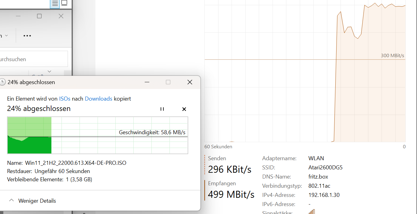

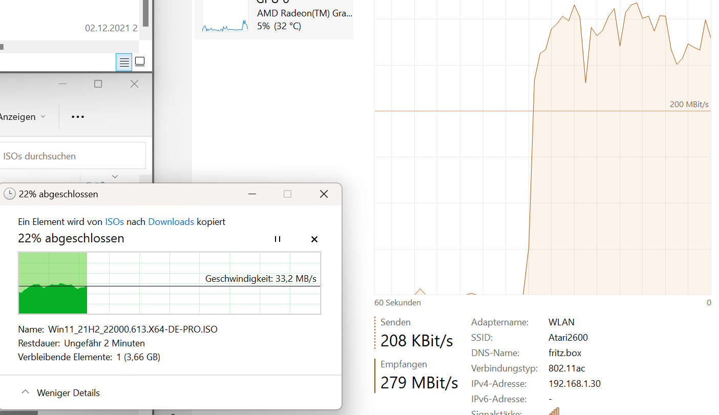

  • Surface Laptop 4 14", Ryzen5 4680U, Intel Wifi6 AX200 2x2 MiMo 160MHz
Übertagungstest, Copy ISO 4,5 GB QNAP zu Laptop:
Max Verb. SpeedMax. Übertagungsgeschwindigkeit RX
TP-Link Deco M41733 MBit/s~ 500 Mbit/s | 58 MB/s
Fritz!Repeater 2400866 MBit/s~ 300 MBit/s | 32 MB/s
LAN 1GBit/s1000 MBit/s FullDuplex~ 1000 MBit/s | 110 MB/s
TP-Link
Fritte
