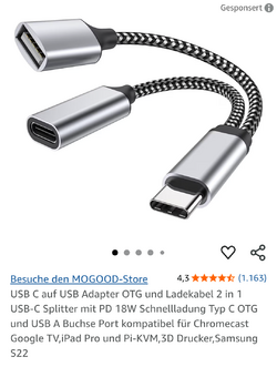

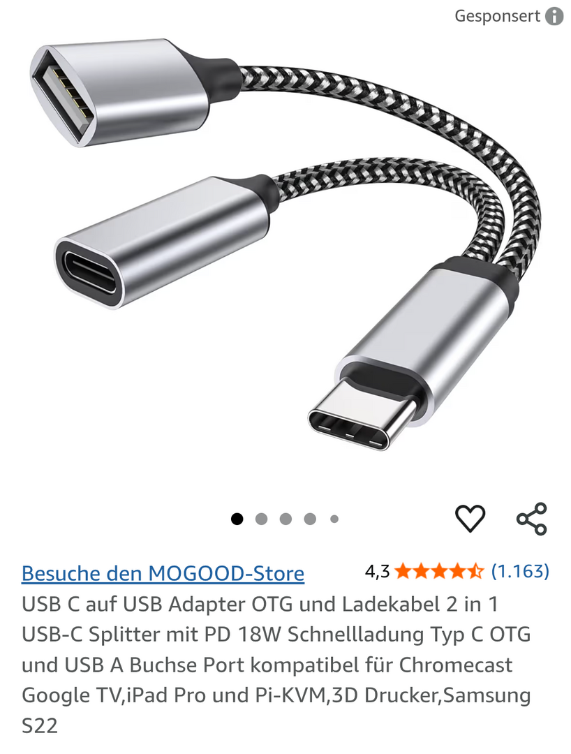

@pcgamer
das iPhone wird dann wohl vom Pixel geladen und das Pixel kannst dann über QI laden, solange es nicht zu warm wird.
KLEINES beispiel
