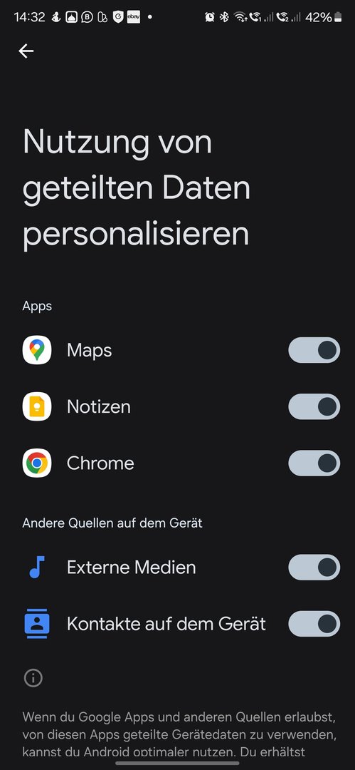

Puh, Leute, ihr glaubt nicht, was bei mir los war! 😩 Hab ewig nach dem Problem gesucht und dann... BÄM! 🤩 In den Google-Einstellungen war doch tatsächlich... Ne, das verrate ich noch nicht. 😅 Schaut mal auf dem Bild, erkennt ihr's? 🤔 #fail #google #problemgelöst
Also so schaut das bei mir auch aus. Was ist da jetzt verkehrt?
Also bei mir waren die Kontakte nicht ausgewählt nach dem Aktivieren ging es wieder.
Ansonsten kann ich mir noch vorstellen dass unter Datenschutz und Sicherheit die verknüpften Dienste noch mal überprüft werden sollten.
