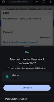

ich habe plötzlich ein seltsames und nerviges Problem: wenn ich mich in eine Seite einloggen will, erscheint der Autofill-Dialog, allerdings kann ich nichts anklicken und einfügen lassen (siehe Screenshot). Chrome reagiert also nicht auf den Klick auf meinen Namen bzw. auf Anmelden. Ich komme aber nach Klick auf "Passwörter verwalten" in Passwortmanager.
Ich habe bisher Autofill an- und ausgeschaltet (auch alle Funktionen in der Fehlerhebung) und habe Chrome komplett zurückgesetzt - leider ohne Erfolg. Der Fehler war plötzlich da, ohne das ich was geupdatet oder Einstellungen verändert habe.
Kann mir jemand helfen?

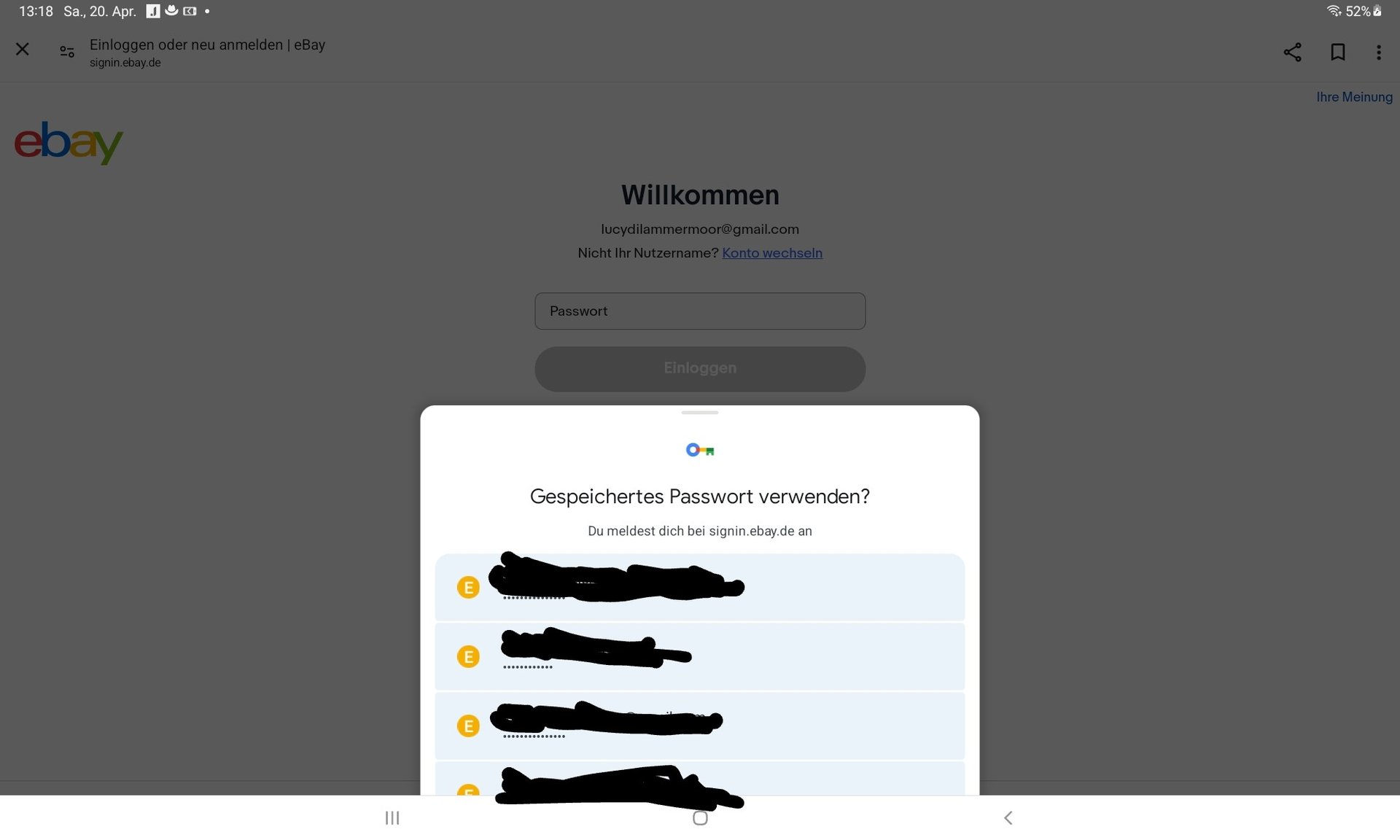

Hallo, ich habe genau das gleiche Problem, das etwa zur gleichen Zeit auftrat. (Zufall? )Leider habe ich keine Lösung, auch, schon alles ausprobiert , was bei Chrom und in den Einstellungen meines Tab. Samsung A7 vorgeschlagen wird, außer einem harten Reset. Einloggen funktioniert über Google Account oder mühsame manuelle Eingabe. Kann bitte jemand helfen?

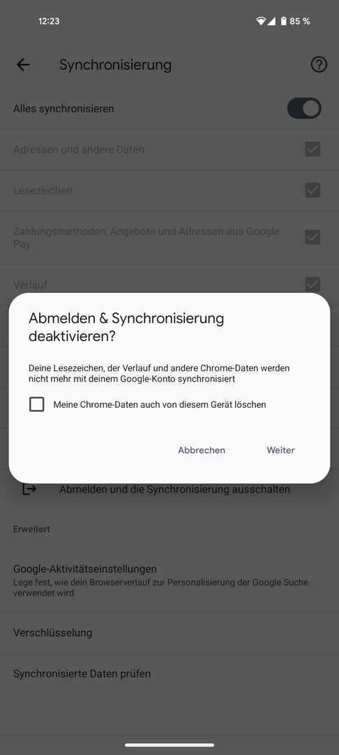

Hallo, ich habe gerade ein Pixel 8 für einen Freund eingerichtet.
Bin dann auf Chrome gegangen, Eingeloggt und Synchronisiert - Passwörter und alles da.
Ich bin es jetzt von meinem Handy gewohnt, dass ich dann die Synch. wieder ausschalte, im Passwortmanager die Passwörter trotzdem alle da sind.
Hier jetzt sind die Passwörter nach dem Abmelden wieder weg..melde ich mich wieder an, sind Sie wieder da.
Beim Abmelden bestätige ich natürlich die Meldung, die Daten behalten..
Hat jemand auch das Problem, an was liegt das?
Danke schon mal. VG

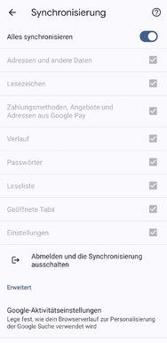

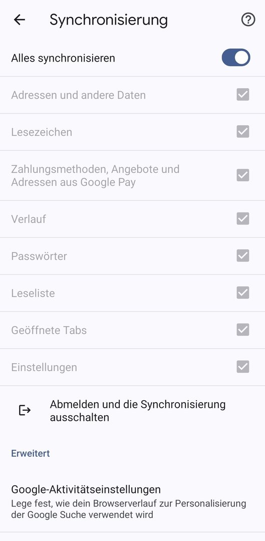

In Chrome, unter Synchronisierung:
"Abmelden und die Synchronisierung abschalten" bewirkt genau das, nämlich dass das Profil und die synchronisierten Daten gelöscht werden.
Über die Schaltfäche "Alles synchronisieren" kann der Sync deaktiviert werden, ohne das Profil zu löschen...

Bei mir war das aber bislang nicht so, bei meinem anderen Gerät, einem s22 , sind die Daten nach Abmeldung definitiv da.

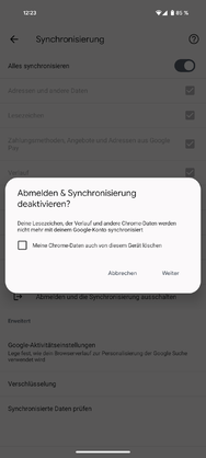

So wie auf dem Foto mache ich es normalerweise, Haken wird nicht gesetzt..
Keine Ahnung warum, beim s22 sind die Passwörter ohne Anmeldung da.. Hier werden die wieder entfernt.
Jetzt bin ich definitiv verwirrt...
