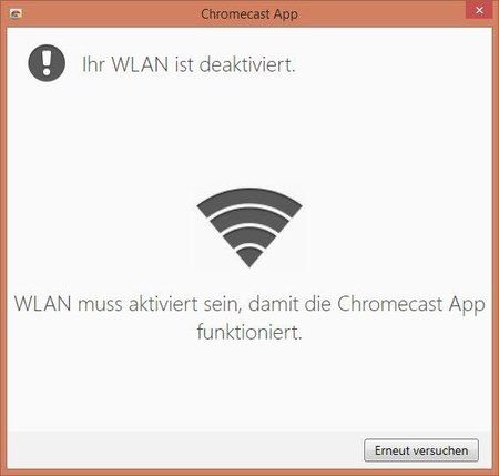

Komisch. Die App meldet doch direkt beim Start dass ich mit keinem WLAN verbunden bin.

Das Windows Programm ist nur zum einmaligen Einrichten. Danach wird das Programm nicht mehr benötigt. Man kann mit dem Programm auch selber nichts streamen. Dafür brauchst du für dein Chrome Browser die Cast Erweiterung.
