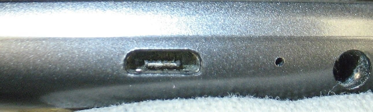

Habe die Info vom Reperaturservice erhalten, dass es sich um ein Korrissionsschaden an der Platine handelt.
Im ganzen ...
Bei dem vorliegenden Gerät handelt es sich um eine Beschädigung der Platine infolge eines Korrosionsschadens. Wie Sie auch aus den Garantiebedingungen des Herstellers ersehen können, übernimmt dieser keine Garantie für Schäden, die durch Feuchtigkeit verursacht wurden. Korrosionsschäden werden weder im Rahmen der Herstellergarantie, noch kostenpflichtig repariert. Im Web unter: Handy defekt? Wir reparieren Ihr Mobiltelefon schnell und zuverlässig! | w-support.com GmbH > Button "Reparaturstatus abfragen" haben Sie nach Eingabe der IMEI-Nummer Ihres Gerätes sowie Ihrer Postleitzahl die Möglichkeit, sich ein Foto vom festgestellten Schaden anzuschauen.
(Bild im Anhang)
Kann mir jemand befähigtes eine Info geben welche Möglichkeiten jetzt noch gegeben sind? Lässt sich einer Korrission in irgend einer Form Herr werden?
Kann es direkt in den Müll?
Reaktionen: NilaT und rookie
Danke
Irgendwie verstehe ich nicht das w-support.com diese Reperatur nicht einmal auf meine Kosten machen möchte. Ich habe sie hierzu angeschrieben.

mein Galaxy Nexus hat das gleiche Problem! :-(
Das kann ja echt mal nciht sein. Habe das Gerät erst seit Ende Dez. 2011. (Naja, ist ja da erst auf den markt ca. gekommen).
Ich habe das Handy immer in der Hosentasche. Mit Handytasche. mein altes IPhone 3 ist viel viel älter und hat diese Probleme nicht. Hat Sasmsung da falsche/ schlechtes Material eingebaut?
W-Support.com hat mir genau das gleiche wie bei dir geschrieben.
Ich habe mich jetzt an Samsung direkt gewendet. Jetzt schicke ich das dort ein und warte mal ab. Wenn die das auch sagen, werde ich mal ein wenig laut. 600€ für ein Handy das nach 6-7 Monaten den Geist aufgibt.... :-( Das kann doch nicht rechtens sein und man sieht genau, (oder mehr man sieht nichts), dass es nicht in Wasser oder so gefallen ist. Dann hätte man mehr Anzeichen.
Das Wette rin Deutschland ist ja zur Zeit sehr nass, aber so nass dann auch wieder nciht...

Hallo Ihr beiden,
w-support repariert die Handys mit einem Flüssigkeitsschaden grundsätzlich nicht! Weder auf Garantie noch kostenpflichtig. Das hat einfach Gewährleistung Gründe... wenn die eine Reparatur durchführen müssen Sie eine Gewährleistung auf Ihre Reparatur geben.. und bei einem vorliegenden Flüssigkeitsschaden ist das so gut wie unmöglich... der kann in ein paar Wochen ganz andere Fehler verursachen und dann stehen die da...
Samsung wird euch das gleiche sagen...
Ich habe schon ein paar USB Buchsen ausgetauscht wo auch durch Flüssigkeit beschädigt wurden... dort war meistens nur im Bereich des Connectors Oxi Rückstände.
Ich kann euch hier gerne behilflich sein bezüglich des Ersatzteiles bzw der Reparatur... schaut euch meine Demontage Anleitung an und entscheidet selbst ob Ihr euch das selbst zutraut!!
P.S. bezüglich des Ebay Links oben... es geht auch günstiger ;-)
Reaktionen: rookie
