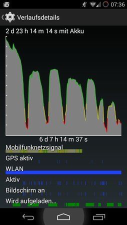

ich hab ein ähnliches Problem mit meinem GNex:
Das Handy lädt seit ein paar Tagen nicht mehr richtig. Das heißt, das Anstecken des Ladekabels wird richtig erkannt (Batteriesymbol), doch lädt das Handy kaum bis garnicht auf. Dazu habe ich ein Screenshot vom Akkustand angehängt. Während dem dritten/letzten Ladezyklus wurde das Handy nur minimal auf- bzw. sogar entladen. Jedoch wird manchmal (nach ab/anstecken und/oder NFC an/ausschalten ?!) auch mit der üblichen Geschwindigkeit geladen (siehe Screenshot).
Bin mir jetzt nicht sicher, woran es liegt. Das GNex (und damit der Akku) ist auch schon über 2 Jahre alt. Am wahrscheinlichsten ist wohl ein Wackelkontakt bzw. eine suboptimale Verbindung zum Ladekabel?!

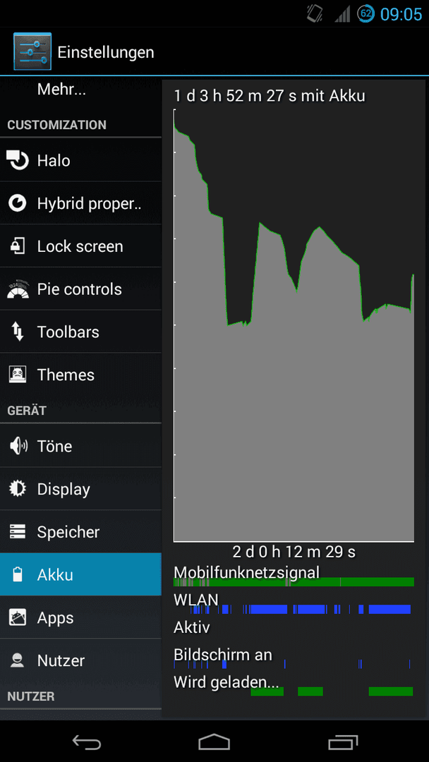

Scheint ja ein Dauerbrenner zu sein. Ich habe jetzt ein ähnliches, aber nicht ganz identisches Problem.
Und zwar lädt der Akku an verschiedenen Ladegeräten und Steckdosen, Kabeln und am PC erst einmal wunderbar. Sobald aber ein bestimmter Ladestand (zu Beginn ca 65%) erreicht ist, hört es auf zu laden und tut so als wäre kein Ladekabel angeschlossen. Zieht man das Kabel ab und steckt es wieder an, geht das Laden weiter, aber nur ein paar Minuten, dann ist wieder Schluss.
Im Laufe der nächsten Tage wurde der Stand bei dem er automatisch aufhörte zu laden immer niedriger bis er nach wenigen Tagen kaum mehr über 10% hinauskam.
Kennt das jemand und ist es in diesem Fall vielleicht doch der Akku?

Welcher Kernel wurde installiert? Wurde hier etwas "nachgeholfen"?
Ich kann mich erinnern, daß man bei Franco einstellen konnte, bei wieviel Prozent Schluß sein sollte.
CM11 maguro
Allerdings habe ich keine solche Einstellung gefunden geschweige denn (absichtlich) verstellt.
Ich würde mal ein Backup machen und die Stock-Firmware draufziehen. Dann testen und gegebenenfalls das Backup wieder einspielen.
Kann viele Ursachen haben
a) Kerneleinstellung
b) App, die querschießt
c) Akku defekt
d) Gerät hat ein Problem, die Spannung sauber zu messen.

Kurzes update: Sowohl Werksreset auf dem CM als auch das flashen des stock ROM brachten keine Abhilfe. Ein Austauschakku zeigte die gleiche Symptomatik. Ich gehe inzwischen tatsächlich von einem Hardwarefehler aus.
